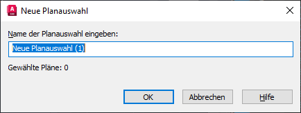

Speichert eine benannte Auswahl von Plänen für zukünftige Vorgänge.
Plansatz (Befehl), Finden: Planauswahl speichern
Nachdem Sie mehrere Pläne ausgewählt und die Auswahl gespeichert haben, können Sie die Planauswahl nach Namen wiederherstellen. Dies erleichtert das Festlegen einer Gruppe von Plänen für einen Publizier-, Übertragungs- oder Archivierungsvorgang.
Die folgenden Optionen sind verfügbar:
Legt einen Namen für die Planauswahl fest.
