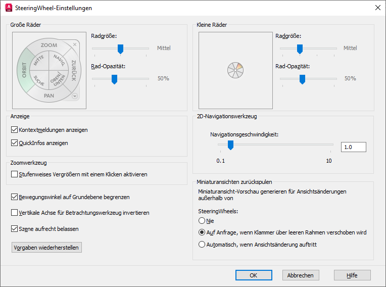

Steuert die Einstellungen der SteeringWheels.
Optionen (Befehl), Finden: auf der Registerkarte 3D-Modellierung
Die folgenden Optionen sind verfügbar:
Zeigt eine Voransicht von großen Rädern in Echtzeit an, die auf den aktuellen Einstellungen basiert.
Legt die Größe der großen SteeringWheels fest.
(Systemvariable NAVSWHEELSIZEBIG)
Legt die Opazität der großen SteeringWheels fest.
(Systemvariable NAVSWHEELOPACITYBIG)
Zeigt eine Voransicht der kleinen Räder in Echtzeit an, die auf den aktuellen Einstellungen basiert.
Legt die Größe der kleinen SteeringWheels fest.
(Systemvariable NAVSWHEELSIZEMINI)
Legt die Opazität der kleinen SteeringWheels fest.
(Systemvariable NAVSWHEELOPACITYMINI)
Steuert die Anzeige von Meldungen für das aktive Werkzeug.
Steuert die Anzeige der QuickInfos für die Keile und Schaltflächen auf einem Rad.
Legt die Bewegungsgeschwindigkeit für das 2D-Navigationswerkzeug fest.
Wendet stufenweises Vergrößern bei einem Klicken mit der Maus an.
Steuert, ob Sie die aktuelle Ansicht in Z-Richtung anpassen können, wenn Sie das Werkzeug Nach oben/Nach unten vewenden.
Bestimmt die Richtung, in die Sie die Maus ziehen, um die Ursprungspunkte und Zielpunkte der aktuellen Ansicht nach oben oder unten zu verschieben, wenn das Betrachtungswerkzeug verwendet wird.
Gibt an, ob der Ansichtspunkt des Modells bei Verwendung des Orbitwerkzeugs umgedreht werden kann oder nicht.
Steuert den Zeitpunkt der Erstellung von Miniaturansichten für Ansichtsänderungen, die ohne Verwendung eines Rads durchgeführt werden. Die erzeugten Miniaturansichten werden für das Rückspulwerkzeug verwendet.
(Systemvariable CAPTURETHUMBNAILS)
Gibt an, dass keine Miniaturvoransichten erzeugt werden, wenn eine Ansichtsänderung außerhalb der SteeringWheels erfolgt.
Erzeugt bei Bedarf Miniaturvoransichten für das Rückspulwerkzeug, wenn die Klammer über einem leeren Rahmen positioniert wird.
Erzeugt automatisch Miniaturvoransichten nach jeder erfolgten Ansichtsänderung.
Wendet die Vorgabeeinstellungen für die SteeringWheels an.
