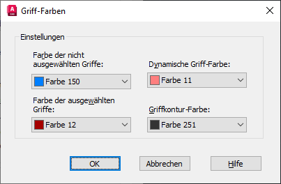

Legt die Farbeigenschaften des Griffs fest.
Optionen (Befehl), Finden: Griff-Farben
Die folgenden Optionen sind verfügbar:
Steuert die Farbeinstellungen des Griffs.
Steuert die Farbe von nicht ausgewählten Griffen. (Systemvariable GRIPCOLOR)
Steuert die Farbe von ausgewählten Griffen. (Systemvariable GRIPHOT)
Steuert die Füllfarbe eines nicht ausgewählten Griffs, wenn der Cursor darüber platziert wird. (Systemvariable GRIPHOVER)
Steuert die Farbe der Griffkontur. (Systemvariable GRIPCONTOUR)
