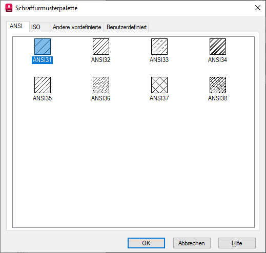

SCHRAFF (Befehl) Finden:
Die Muster werden auf vier Registerkarten angeordnet, wobei die Bilder auf jeder Registerkarte in alphabetischer Reihenfolge geordnet sind. Klicken Sie zur Auswahl eines Musters auf ein Bild und dann auf OK.
Die folgenden Optionen sind verfügbar:
Zeigt alle ANSI-Muster im Lieferumfang des Programms an.
Zeigt alle ISO-Muster im Lieferumfang des Programms an.
Zeigt die restlichen Muster im Lieferumfang des Programms an.
Zeigt eine Liste der benutzerspezifischen PAT-Dateien an, die Sie zum Suchpfad für die Support-Datei des Programms hinzugefügt haben.
Es wird eine Voransicht des ausgewählten benutzerspezifischen Musters angezeigt.
