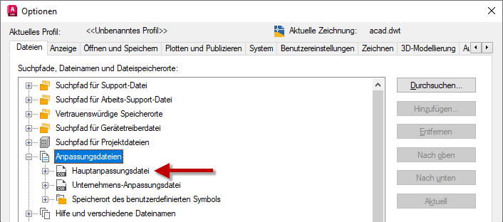

In Anpassungsdateien (CUI/CUIx) werden Benutzeroberflächenelemente definiert, wie z. B. der Schnellzugriffs-Werkzeugkasten (QAT), Multifunktionsleisten-Gruppen und -Registerkarten, Paletten, "klassische" Werkzeugkästen und Pulldown-Menüs. Auf Grundlage der früheren Version, aus der Sie migrieren, sucht das Dienstprogramm Benutzerdefinierte Einstellungen migrieren nach der in der Einstellung Hauptanpassungsdatei angegebenen CUI- oder CUIx-Datei. Die Hauptanpassungsdatei wird zusätzlich zu den partiellen Anpassungsdateien migriert, die in der Haupt-CUI/CUIx-Datei geladen sind.

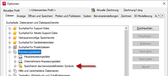

Viele Elemente der Benutzeroberfläche zeigen ein benutzerdefiniertes Bild; dieses benutzerdefinierte Bild wird migriert, wenn der zugehörige Befehl oder das zugehörige Benutzeroberflächenelement zwischen CUIx-Dateien migriert wird. Benutzerdefinierte Bilder, die von Befehlen und Benutzeroberflächenelementen referenziert werden, die in einer CUIx-Datei definiert sind, werden an einem von zwei Speicherorten gespeichert: innerhalb der CUIx-Datei oder extern an dem Speicherort, der durch die Einstellung Speicherort des benutzerdefinierten Symbols festgelegt ist. Abhängig davon, wie ein benutzerdefiniertes Bild referenziert wird, ist das Verfahren zum Migrieren des benutzerdefinierten Bilds unterschiedlich.
Im Folgenden wird erläutert, wie benutzerdefinierte Bilder migriert werden:
  • In einer CUIx-Datei gespeicherte Bilder werden in die gleichnamige CUIx-Datei in der aktuellen Version kopiert.
  • Bilder, die an dem in der Einstellung Speicherort des benutzerdefinierten Symbols der vorherigen Version festgelegten Speicherort abgelegt sind, werden an den in der aktuellen Version angegebenen Speicherort kopiert.

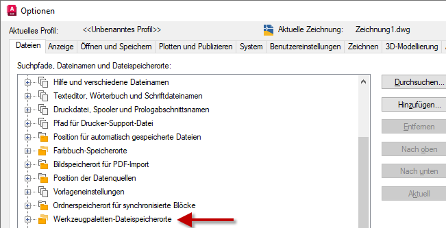

Werkzeugpalettendateien enthalten standardmäßige und benutzerdefinierte Werkzeuge. Die Dateien sind an den Speicherorten abgelegt, die von der Einstellung Werkzeugpaletten-Dateispeicherorte angegeben werden.
  • Benutzerdefinierte Werkzeugpalettendateien. Benutzerdefinierte Werkzeugpalettendateien, die in Produkten auf Basis von AutoCAD 2006 und früher erstellt wurden, werden migriert.
  • Vorgabe-Werkzeugpalettendateien. Änderungen an den Werkzeugpaletten ab Produkten auf Basis von AutoCAD 2010 können in die aktuelle Version migriert werden. Änderungen, die vorher an den der Werkzeugpalette hinzugefügten Werkzeugen vorgenommen wurden, können jedoch nicht migriert werden und müssen den Werkzeugpaletten für die aktuelle Version manuell wieder hinzugefügt werden.
Bei der Migration von Werkzeugpaletten werden benutzerdefinierte Werkzeugpalettengruppen ebenfalls migriert und mit den vorgabemäßigen Werkzeugpalettengruppen in der aktuellen Version zusammengeführt.
Werkzeugpalettengruppen werden zusammen mit einem Benutzerprofil gespeichert. Sie können die vorgabemäßigen Werkzeugpalettengruppen anzeigen, indem Sie zum Profil namens <<Unbenanntes Profil>> oder <<Produktname Unbenanntes Profil>> wechseln. (Benutzerprofile stehen in AutoCAD LT nicht zur Verfügung.)

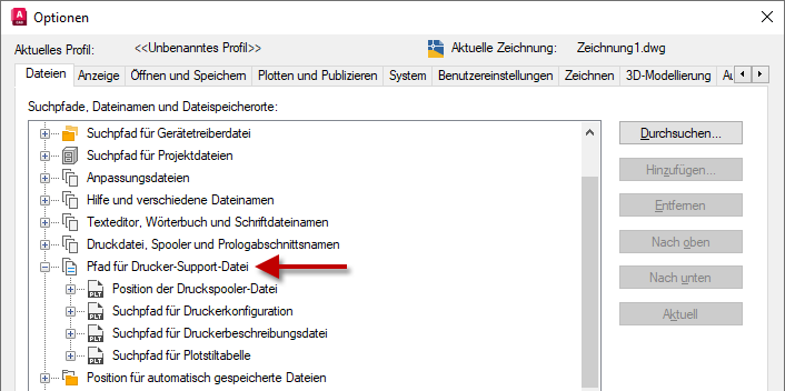

  • Plotterkonfigurationsdateien (PC3). Geben die elektronischen Formate und Geräte an, die zum Ausgeben einer Zeichnung verfügbar sind. Die PC3-Dateien aus einer früheren Version werden in einen Unterordner mit dem Namen der Zielversion migriert; die Namenskonvention des Unterordners lautet Produktname PC3 Files. Der Unterordner wird erstellt, um die Kompatibilität mit der früheren und der aktuellen Produktversion aufrechtzuerhalten. Der Unterordner Produktname PC3 Files wird unter dem Speicherort erstellt, der in der Einstellung Suchpfad für Druckerkonfiguration definiert ist.
  • Plottermodellparameter-Dateien (PMP). Speichern benutzerdefinierte Papierformate und Kalibrierungseinstellungen für ein konfiguriertes Ausgabegerät, das in einer PC3-Datei definiert ist. Die PMP-Dateien aus der früheren Version werden an den Speicherort migriert, der in der Einstellung Suchpfad für Druckerbeschreibungsdatei definiert ist.
  • Plotstiltabellendateien (CTB und STB). Steuern die Farbe, den Linientyp, die Linienstärke und andere Einstellungen in einer Zeichnung während der Ausgabe. Das Programm unterstützt zwei Arten von Plotstilen: farbabhängige (CTB) und benannte (STB) Plotstile. Die CTB- und STB-Dateien aus der früheren Version werden an den Speicherort migriert, der in der Einstellung Suchpfad für Plotstiltabelle definiert ist.

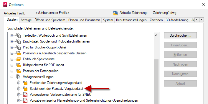

Zeichnungsvorlagendatei (DWT) werden zum Erstellen neuer Zeichnungen verwendet. Die anhand einer DWT-Datei erstellten Zeichnungen enthalten alle Stile und Zeichnungsobjekte, die in der DWT-Datei definiert sind. Die benutzerdefinierten DWT-Dateien aus der früheren Version werden in einen Unterordner mit dem Namen der Zielversion migriert; die Namenskonvention des Unterordners lautet Produktname Templates. Der Unterordner Produktname Templates wird unter dem Ordner erstellt, der in der Einstellung Position der Zeichnungsvorlagendatei definiert ist.

Die Anpassungsdatei selbst wird nicht migriert, sondern es wird eine Kopie der Datei erstellt und in eine gleichnamige CUIx-Datei konvertiert. Die neue CUIx-Datei wird im selben Ordner wie die Haupt-CUIx-Datei für die aktuelle Version gespeichert.
Unternehmens-CUI-Dateien werden nicht automatisch migriert, sondern Sie müssen die Migration manuell durchführen. Der Verweis auf die Unternehmens-CUIx-Datei wird migriert.
*.cuix
Enthält Anpassungen aus Produkten, die auf AutoCAD 2010 und neueren Versionen basieren.
Vom Benutzer erstellte Anpassungsdateien werden migriert, wenn sie als Haupt-CUIx-Datei oder als partielle Anpassungsdatei der Haupt-CUIx-Datei festgelegt sind.
Die Datei wird an den Speicherort der Haupt-CUIx-Datei in der aktuellen Version kopiert und dann migriert, es sei denn, die CUIx-Datei befindet sich an einem Speicherort im Netzwerk.
Wenn sich die CUIx-Datei an einem Speicherort im Netzwerk befindet, wird die Datei nicht kopiert, und nur ihre Referenzen werden migriert; Unternehmens-CUIx-Dateien werden nicht automatisch migriert, sondern Sie müssen die Migration manuell durchführen. Der Verweis auf die Unternehmens-CUIx-Datei wird migriert.

*.pc3
Enthält die Einstellungen von virtuellen und physischen Ausgabegeräten.
Die Plotterkonfigurationsdatei selbst wird nicht migriert; stattdessen wird eine Kopie der Datei im Unterordner namens Produktname PC3 Files erstellt.
