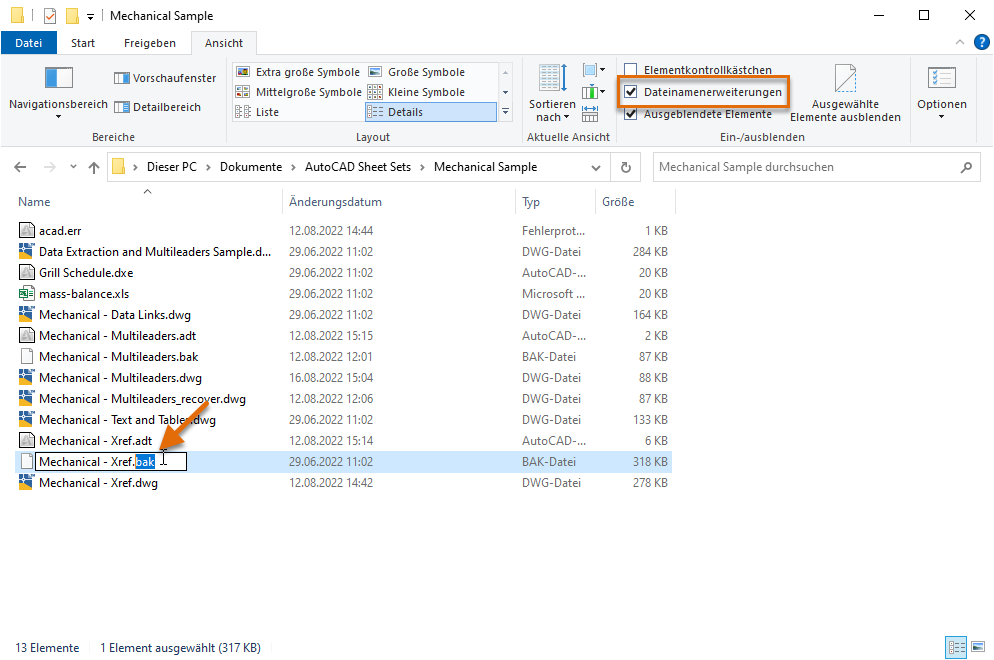

Anmerkung: Sicherungskopie (BAK) und Zeichnungsdatei für automatisches Speichern (SV$) können nicht direkt in AutoCAD geöffnet werden. Sie müssen die Dateinamenerweiterung von BAK oder SV$ in DWG ändern, um sie öffnen zu können.
Im Folgenden zeigen wir Ihnen, wie Sie die Erweiterung einer BAK- oder SV$-Datei in Windows ändern:
Klicken Sie mit der rechten Maustaste auf die Windows-Schaltfläche Start, und wählen Sie Datei-Explorer.
Navigieren Sie zu der BAK- oder SV$-Datei, deren Erweiterung Sie ändern möchten.
Wählen Sie die Datei aus, und drücken Sie F2.
Markieren Sie die bisherige Erweiterung bak oder sv$, und geben Sie dann dwg ein.
Anmerkung: Wenn die Erweiterung nicht im Datei-Explorer angezeigt wird, klicken Sie auf die Registerkarte Ansicht und aktivieren Sie Dateinamenerweiterungen.

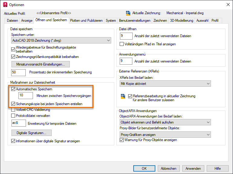

Im folgenden Abschnitt wird beschrieben, wie Sie die Einstellungen für die Zeichnungssicherung und Automatisches Speichern im Dialogfeld Optionen ändern, um die Erstellung von BAK- und SV$-Dateien während der Arbeit an einer Zeichnung zu steuern:

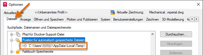

Klicken Sie mit der rechten Maustaste im Zeichenfenster, und wählen Sie Optionen.
Führen Sie im Dialogfeld Optionen auf der Registerkarte Dateien einen Bildlauf nach unten durch, und klicken Sie neben Speicherort für automatisch gespeicherte Dateien auf das +.
Der Speicherort der SV$-Dateien wird nun angezeigt. Sie können den Speicherort ändern, indem Sie den Pfad unter dem Knoten auswählen und auf Durchsuchen klicken.
Klicken Sie auf die Registerkarte Öffnen und Speichern.
Achten Sie darauf, dass im Abschnitt Maßnahmen zur Dateisicherheit die Optionen Automatisches Speichern und Sicherungskopie bei jedem Speichern erstellen aktiviert sind.
Wenn Sie das Zeitintervall der automatischen Speicherfunktion ändern möchten, klicken Sie in das Textfeld Minuten zwischen Speichervorgängen und ersetzen den aktuellen Wert.
Ich persönlich setze den Wert auf 5 Minuten, damit ich nicht allzu viel nacharbeiten muss, wenn etwas Unerwartetes eintreten sollte. Da ich allerdings auch häufig manuell speichere, habe ich meist gar keine SV$-Dateien, bis ich in ein Meeting oder die Mittagspause gehe.
Anmerkung: Passen Sie auf, dass sie den Wert nicht zu hoch ansetzen. Wenn Sie nicht regelmäßig speichern, laufen Sie sonst Gefahr, dass Sie eine große Menge Arbeit verlieren und nachholen müssen, wenn Ihre Arbeitsstation heruntergefahren oder das Programm unerwartet beendet wird.
Klicken Sie auf OK, um die Änderungen zu speichern.

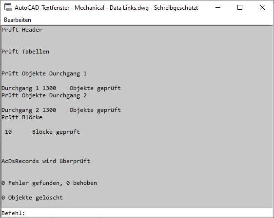

Klicken Sie auf die Anwendungs-Schaltfläche > Zeichnungsprogramme > Prüfung. Finden
Geben Sie an der Eingabeaufforderung Gefundene Fehler beheben? [Ja/Nein] <N>: den Wert j ein, um die bei der Prüfung gefundenen Fehler zu beheben, oder geben Sie n ein, um die erkannten Fehler zu ignorieren und nur zu melden.
Drücken Sie STRG+F2, um das AutoCAD-Textfenster zu öffnen, oder drücken Sie F2, um das Befehlszeilenfenster zu erweitern.
Der zusammenfassende Prüfungsbericht wird im Fenster angezeigt.
Die folgenden Abbildungen zeigen den Prüfungsbericht für zwei verschiedene Zeichnungsdateien: eine Datei ohne erkannte Fehler und eine andere Datei mit erkannten und behobenen Fehlern.

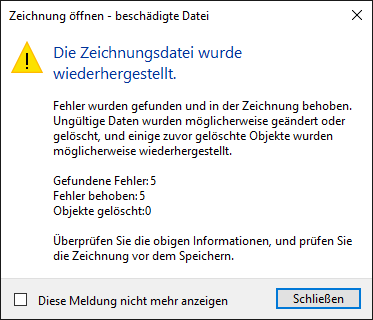

Überprüfen Sie die Prüfungsinformationen im Meldungsfeld Zeichnung öffnen – Beschädigte Datei, und klicken Sie auf Schließen.
Wenn die Zeichnung, die Sie geöffnet haben, Fehler enthält, wird die Anzahl der gefundenen und behobenen Fehler zusammen mit der Anzahl der gelöschten Objekte angezeigt, die nicht anderweitig bereinigt werden konnten.
Wenn Sie den detaillierten zusammenfassenden Prüfungsbericht anzeigen möchten, drücken Sie STRG+F2, um das AutoCAD-Textfenster zu öffnen, oder drücken Sie F2, um das Befehlszeilenfenster zu erweitern.

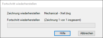

Suchen Sie im Dialogfeld Datei wählen die Zeichnungsdatei, die Sie wiederherstellen möchten, z. B. die Beispielzeichnung Mechanical - Multileaders.dwg aus dem Ordner C:\Program Files\Autodesk\AutoCAD <release>\Sample\Mechanical Sample, und wählen Sie sie aus. Klicken Sie auf Öffnen.
Das Meldungsfeld Wiederherstellungsfortschritt wird angezeigt und informiert Sie über den Überprüfungsfortschritt für die der Zeichnung zugeordneten XRef-Dateien.

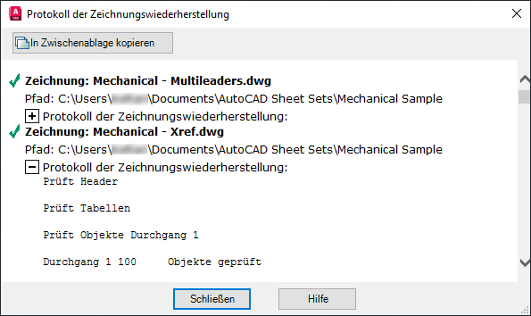

Überprüfen Sie im Meldungsfeld Protokoll der Zeichnungswiederherstellung den zusammenfassenden Prüfungsbericht der Zeichnung und der zugeordneten XRefs. Klicken Sie auf Schließen, um das Meldungsfeld zu schließen.

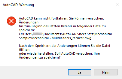

Zeichnungen nach unerwartetem Schließen wiederherstellen

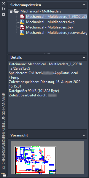

Wenn AutoCAD unerwartet beendet wurde, sollten Sie beim nächsten Start des Programms einen entsprechenden Hinweis erhalten, und der Zeichnungswiederherstellungs-Manager wird automatisch geöffnet. Der Zeichnungswiederherstellungs-Manager listet alle geöffneten Zeichnungsdateien zusammen mit den BAK- oder SV$-Dateien auf, die diesen Zeichnungen zugeordnet sind.
Anmerkung: Zeichnungen, die zwar geöffnet, aber vor dem unerwarteten Beenden des Programms nicht mindestens einmal gespeichert wurden, werden vom Zeichnungswiederherstellungs-Manager nicht erfasst. Speichern Sie Ihre Arbeit gleich zu Beginn und dann in regelmäßigen Abständen ab.
Anmerkung: Der Zeichnungswiederherstellungs-Manager sollte automatisch geöffnet werden. Klicken Sie ansonsten auf die Anwendungs-Schaltfläche > Zeichnungsprogramme > Zeichnungswiederherstellungs-Manager öffnen. Finden
Erweitern Sie für jede aufgeführte Zeichnung den Knoten der obersten Ebene, um die Eigenschaften für die folgenden Dateien (falls vorhanden) zu öffnen und anzuzeigen:
DrawingFileName_recover.dwg
DrawingFileName_a_b_nnnn.sv$
DrawingFileName.dwg
DrawingFileName.bak
Tipp: BAK- und SV$-Dateien können auch umbenannt und außerhalb des Zeichnungswiederherstellungs-Managers geöffnet werden. Weitere Informationen finden Sie im Abschnitt "Sicherungskopien und automatisches Speichern von Zeichnungsdateien" weiter oben in diesem Thema.
Anmerkung: Nach dem Öffnen einer Zeichnungsdatei über den Zeichnungswiederherstellungs-Manager wird empfohlen, eine Prüfung der Zeichnung durchzuführen und sie nach Fehlern zu durchsuchen, bevor Sie mit der Arbeit an der Zeichnung fortfahren.

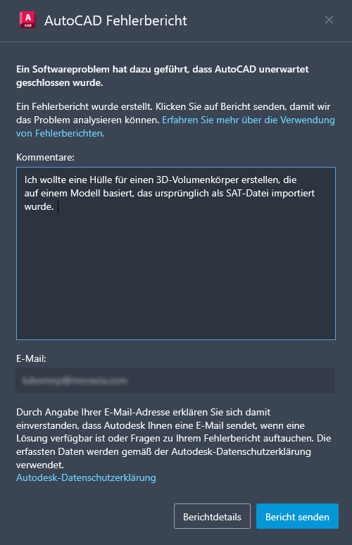

Wir hoffen zwar, dass dies nie passiert, aber es kann vorkommen, dass AutoCAD ein Problem erkennt und unerwartet beendet wird. In diesem Fall sollten Sie aufgefordert werden, alle geöffneten Zeichnungen mit nicht gespeicherten Änderungen zu speichern. An den Namen dieser Zeichnungen wird "_recover" angehängt, um sicherzustellen, dass die zuvor gespeicherte Zeichnungsdatei nicht überschrieben wird.
Nach dem Speichern von geöffneten Zeichnungen mit nicht gespeicherten Änderungen sollte das Dialogfeld für den AutoCAD-Fehlerbericht angezeigt werden. In diesem Dialogfeld können Sie einen Fehlerbericht senden. Der Fehlerbericht enthält Informationen über den aktuellen Zustand des Programms und Ihrer Arbeitsstation sowie optionale Informationen, z. B. die Aktion, die Sie zum Zeitpunkt des Fehlers ausgeführt haben. Fehlerberichte werden verwendet, um die Stabilität des Produkts zu verbessern.
Im Folgenden wird das Dialogfeld für den AutoCAD-Fehlerbericht mit einigen optionalen Informationen angezeigt:
Anmerkung: Die Systemvariable REPORTERROR wird verwendet, um die Anzeige des Dialogfelds für den Fehlerbericht zu steuern, nachdem AutoCAD einen Fehler entdeckt hat und das Programm unerwartet beendet wird.
