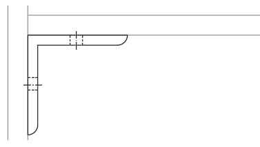

Sie können ausgewählte Objekte in einem einzigen Vorgang verschieben, drehen und skalieren, basierend auf der Geometrie in einer Zeichnung. Mit den folgenden Schritten verschieben und drehen Sie eine L-förmige Halterung am Schnittpunkt einer Stütze und eines Trägers.

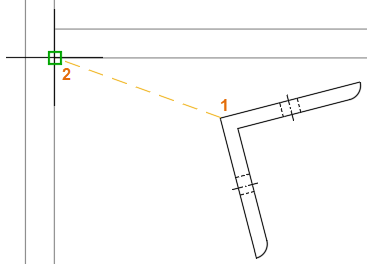

  4. Legen Sie den angegebenen Punkt auf den ausgewählten Objekten (1) als Ausgangspunkt und dann den zweiten Punkt (2) auf der Geometrie als Zielpunkt fest.

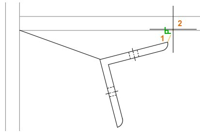

  5. Legen Sie einen Punkt auf den ausgewählten Objekten (1) als zweiten Ausgangspunkt und einen Punkt (2) als zweiten Zielpunkt fest.
    Die ausgewählten Objekte werden durch das erste und das zweite Punktepaar nach Referenz verschoben und gedreht.
