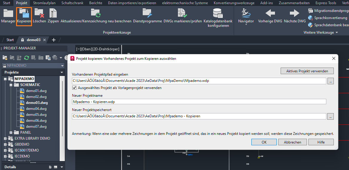

Projekt kopieren
Zum Kopieren eines vorhandenen Projekts ist nur noch ein Schritt erforderlich. Diese Verbesserung der Funktionalität steigert Ihre Produktivität und Effizienz im Vergleich zu den vorherigen Versionen des AutoCAD Electrical-Toolsets.
Kopieren und Verwenden des aktuellen Projekts als Vorlagenprojekt
  1. Klicken Sie auf Registerkarte Projekt Gruppe Projektwerkzeuge Kopieren. Finden
  2. Führen Sie im Dialogfeld Projekt kopieren: Vorhandenes Projekt zum Kopieren wählen einen der folgenden Schritte durch:
    • Klicken Sie auf Aktives Projekt verwenden.
    • Navigieren Sie zum Speicherort des Projekts, das Sie kopieren möchten.
  3. Wählen Sie die Option Ausgewähltes Projekt als Vorlagenprojekt verwenden.
  4. Geben Sie einen neuen Projektnamen ein.
  5. Geben Sie einen neuen Speicherort für das Projekt an.
  6. Klicken Sie auf OK.
Das Projekt wird einschließlich der zugehörigen Supportdateien kopiert. Das kopierte Projekt wird zum aktiven Projekt.
Anpassen und Kopieren eines Projekts
  3. Deaktivieren Sie die Option Ausgewähltes Projekt als Vorlagenprojekt verwenden, wenn es bereits ausgewählt ist.
  4. Klicken Sie auf OK.
  5. Geben Sie im Dialogfeld Zu verarbeitende Zeichnungen wählen eine oder mehrere Zeichnungen an, die in das neue Projekt kopiert werden sollen.
  6. Klicken Sie auf Verarbeiten.
  7. Klicken Sie auf OK.
  8. Geben Sie im Dialogfeld Projekt kopieren: Basispfad für Projektzeichnungen eingeben die projektbezogenen Dateien an, die kopiert werden sollen.
  9. Klicken Sie auf OK.
  10. Geben Sie im Dialogfeld Projekt kopieren: Neue Zeichnungsdateinamen anpassen ggf. neue Zeichnungsdateinamen ein.
  11. Klicken Sie auf OK.
