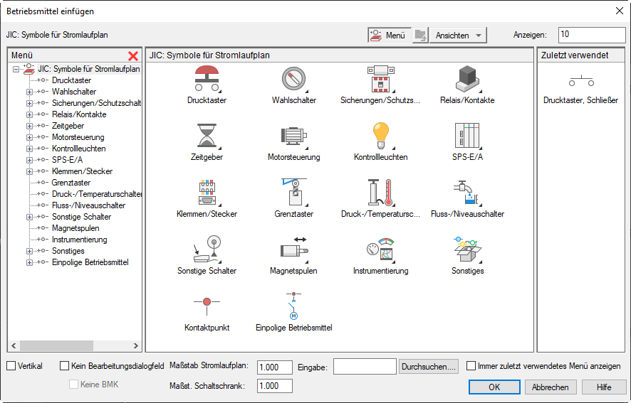

    Beim Öffnen des Projekts folgt das Verzeichnis nun dem Pfad, der in der Variablen WD_PICKPRJDLG in der Umgebungsdatei WD.ENV angegeben ist.
  • Einfügen von Betriebsmitteln und Drähten
    • Die Anschlusszuordnung des übergeordneten Schutzschalters berücksichtigt jetzt die korrekte Anzahl der untergeordneten Kontakte in der Zeichnung.
    • Verbesserte Stabilität des Arbeitsablaufs für den Signalausgang.
    • Beim Drahtimport werden jetzt die Größen- und Farbeigenschaften des Drahts angezeigt.
