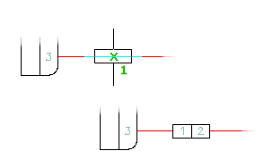

Das Verbindungssymbol ist ein am Draht ausgerichtetes Verbindungssymbol, mit dem ein oder mehrere Drähte an beiden Enden angeschlossen werden können. Das Standard-Verbindungssymbol löst eine Drahtnummernänderung durch das Symbol aus.
  1. Klicken Sie auf Registerkarte StromlaufplanGruppe Betriebsmittel einfügenDropdown-Liste Stecker einfügenSpleiß einfügen. Finden
    Das Dialogfeld Verbindungssymbole wird angezeigt.
  2. Wählen Sie den einzufügenden Spleiß im Symbolmenü aus, geben Sie den Spleißnamen in das Feld Eingabe ein, oder klicken Sie auf Durchsuchen, um an einem anderen Ort nach dem Symbol zu suchen.
  3. Klicken Sie auf OK.
  4. Wählen Sie den Einfügungspunkt in der Zeichnung aus. Platzieren Sie das Symbol auf einem vorhandenen Draht, sodass der Draht unterbrochen wird, oder platzieren Sie es an einer freien Stelle (sodass Sie später einen Draht durch das Symbol zeichnen oder einen oder mehrere Drähte an den Endflächen des Symbols anschließen können).
