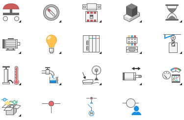

So arbeiten Sie mit dem Symbolmenü-Assistenten
Hinzufügen oder Ändern der Symbolmenüs über den Symbolmenü-Assistenten. Symbolmenüs werden zum Einfügen von Betriebsmitteln verwendet.
Hinzufügen eines neuen Symbols zum Menü

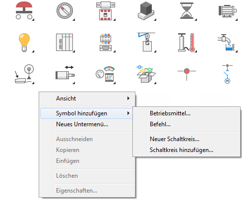

  4. Wählen Sie im Dialogfeld Symbolmenü-Assistent die Befehle Hinzufügen Betriebsmittel, um ein neues Symbol zum Menü hinzuzufügen.
    Anmerkung: Sie können auch mit der rechten Maustaste in einen leeren Bereich klicken und Symbol hinzufügen Betriebsmittel auswählen.

  1. Klicken Sie im Dialogfeld Symbolmenü-Assistent auf Hinzufügen Befehl.
    Anmerkung: Sie können auch mit der rechten Maustaste in einen leeren Bereich klicken und Symbol hinzufügen Befehl auswählen.

  1. Klicken Sie im Dialogfeld Symbolmenü-Assistent auf die Befehle Hinzufügen Schaltkreis hinzufügen.
    Anmerkung: Sie können auch mit der rechten Maustaste in einen leeren Bereich klicken und Symbol hinzufügen Schaltkreis hinzufügen auswählen.
