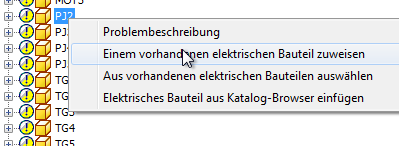

  1. Klicken Sie mit der rechten Maustaste auf PJ2, und wählen Sie Einem vorhandenen elektrischen Bauteil zuweisen.
