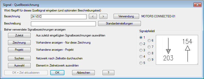

Drahtende für Quelle wählen:
Wählen Sie das Ende des stromführenden Drahts im Stromlaufplan auf der rechten Seite der Zeichnung am Strompfad 332 (1).
Bezeichnung: 24 VDC
Signalpfeilstil: 1
AutoCAD Electrical-Toolset unterstützt eine Beschreibungszeile für einen Quellpfeil. Diese Beschreibung kann auf den zugehörigen Zielpfeil übertragen werden. Sie können einige Standard-Beschreibungszeilen definieren, damit Sie sie nicht jedes Mal neu eingeben müssen, wenn Sie sie benötigen. AutoCAD Electrical-Toolset sucht nach einer Datei namens WDSRCDST.WDD. Dabei handelt es sich um eine einfache Textdatei; jede Zeile der Datei wird als einzelne Beschreibung gelesen. Wenn diese Datei vorhanden ist, steht in den Dialogfeldern Signal - Quellbezeichnung und Zielbezeichnung einfügen die Schaltfläche Standards zur Verfügung.
