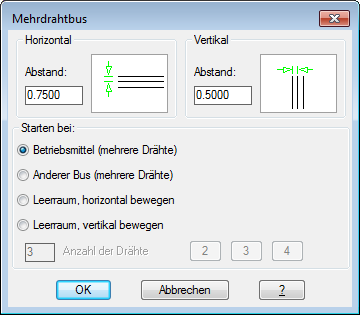

  4. Klicken Sie auf Registerkarte StromlaufplanGruppe Drähte/Drahtnummern einfügenMehrdrahtbus. Finden
  5. Geben Sie im Dialogfeld Mehrdrahtbus Folgendes an:
    Horizontaler Abstand:  0.75
    Vertikaler Abstand:  0.50
    Starten bei:  Betriebsmittel (mehrere Drähte)
  6. Klicken Sie auf OK.
