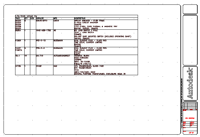

Stückliste in Tabellenform in die Zeichnung einfügen
- Während der Stücklistenbericht im Dialogfeld angezeigt wird, klicken Sie auf In Zeichnung einfügen.
- Wählen Sie im Dialogfeld Tabellenerzeugung einrichten Folgendes:
Spaltenbeschriftung:
Spaltenbeschriftungen einfügen
Titel:
Zeit/Datum einfügen
Spaltenbreite:
Automatisch berechnen
Klicken Sie auf OK.
Anmerkung: Die Grenzen der Stücklistentabelle werden in temporären Grafiken angezeigt. Drücken Sie Z, um auszuzoomen, oder R, um zur Echtzeitanzeige und ggf. in den Zoom-Modus zu wechseln.
- Der Tabellenumriss wird mit der Cursorbewegung verschoben. Klicken Sie, um die Tabelle an der gewünschten Stelle zu positionieren. Die Stücklistentabelle wird dort erstellt, wo Sie sie platziert haben.
- Klicken Sie im Berichts-Generator auf Schließen.
