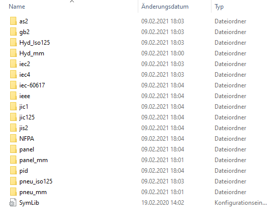

Bei einer Einzelplatzinstallation werden alle verfügbaren Symbolbibliotheken installiert.
Sie können alle Symbolbibliotheken entfernen, die Sie nicht benötigen.
Die Symbolbibliotheken und Symbolgenerator-Vorlagendateien befinden sich unter C:\Benutzer\Öffentlich\Öffentliche Dokumente\Autodesk\Acade {Version}\Libs. Der Symbolbibliothek-Unterordner \Libs\ enthält verschiedene AutoCAD Electrical-Symbolbibliotheken für Stromlaufpläne und den Schaltschrank-Aufbau.
Die folgenden Stromlaufplan-Bibliotheken werden vorgabemäßig installiert:
Löschen Sie den entsprechenden Symbolbibliotheksordner, den Sie entfernen möchten.
