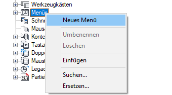

  1. Klicken Sie auf der Registerkarte Anpassen im Bereich Anpassungen in <Dateiname> mit der rechten Maustaste auf den Knoten Menüs. Klicken Sie auf Neues Menü.
    Ein neues Pulldown-Menü (Menü1) wird am Ende des Knotens Menüs eingefügt.

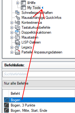

  4. Ziehen Sie im Bereich Befehlsliste einen Befehl in das Pulldown-Menü oder eine Position unter dem Pulldown-Menü im Bereich Anpassungen in <Dateiname>.
    Anmerkung: Sie können den Anzeigenamen eines Befehls ändern, nachdem er einem Pulldown-Menü hinzugefügt wurde. Auf diese Weise können Sie die Anzeige des Pulldown-Menüelements steuern sowie festlegen, wie über die Tastatur-Navigation mit der ALT-Taste darauf zugegriffen werden kann. Wählen Sie dazu das Pulldown-Menüelement unter dem Pulldown-Menü aus, und ändern Sie dann die Eigenschaft Name im Bereich Eigenschaften.

  3. Ziehen Sie im Bereich Befehlsliste einen Befehl in das Pulldown-Menü oder eine Position unter dem Pulldown-Menü im Bereich Anpassungen in <Dateiname>.
    Anmerkung: Sie können den Anzeigenamen eines Befehls ändern, nachdem er einem Pulldown-Menü hinzugefügt wurde. Auf diese Weise können Sie die Anzeige des Pulldown-Menüelements steuern sowie festlegen, wie über die Tastatur-Navigation mit der ALT-Taste darauf zugegriffen werden kann. Wählen Sie dazu das Pulldown-Menüelement unter den Pulldown-Menüs aus, und ändern Sie dann die Eigenschaft Name im Bereich Eigenschaften.

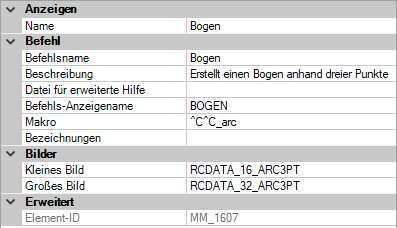

  4. Nehmen Sie im Bereich Eigenschaften im Abschnitt Darstellung die gewünschten Änderungen an der Eigenschaft Name (nicht der Eigenschaft Befehlsname oder Befehls-Anzeigename) vor.
