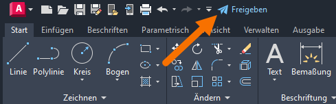

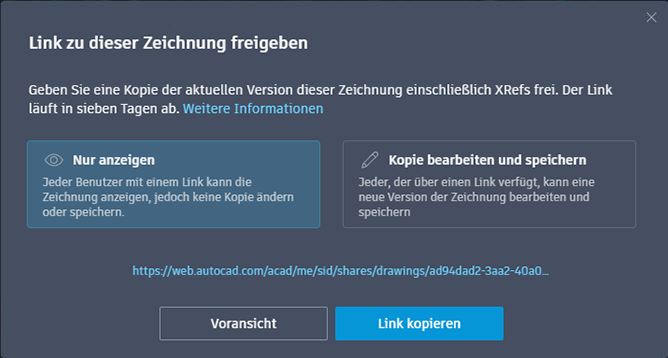

  2. Klicken Sie auf die Schaltfläche Freigeben oben in der Multifunktionsleiste, oder geben Sie in der Befehlszeile FREIGEBEN ein.
    Das Dialogfeld Freigeben wird geöffnet.
  3. Wählen Sie eine Berechtigungseinstellung aus.
    • Nur anzeigen. Alle Personen mit dem Link können die Zeichnung anzeigen, aber keine Änderungen an der Zeichnung vornehmen oder eine Kopie davon speichern.
    • Kopie bearbeiten und speichern. Jeder, der über den Link verfügt, kann die Zeichnung ändern und eine Kopie davon speichern.
    Anmerkung: Empfänger können die Originalzeichnung nicht ändern, sodass Sie sich keine Gedanken darüber machen müssen, dass jemand etwas in Ihrer eigenen Version ändert.
  4. Klicken Sie auf Link kopieren.

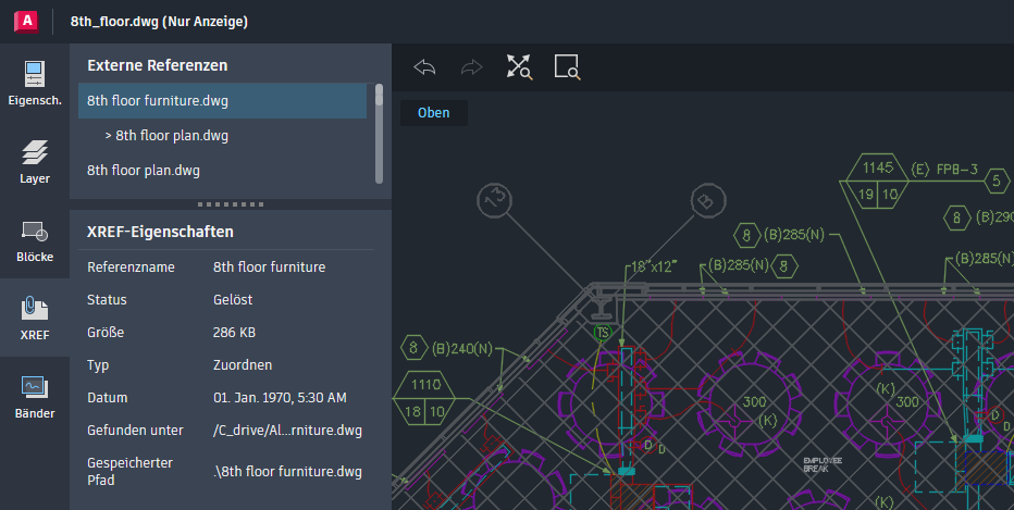

    FREIGEBEN stellt die Datei und alle zugehörigen Referenzen als URL bereit, die in der AutoCAD-Web-App geöffnet werden kann. Jeder Benutzer mit dem Link kann die Zeichnung im Internet öffnen. Der Link läuft nach sieben Tagen ab.
    Zeichnungen mit der Bezeichnung Nur anzeigen sind schreibgeschützt, und Sie werden feststellen, dass die Werkzeuge Speichern, Plotten und Zeichnen deaktiviert wurden. Wenn die Zeichnung mit Bearbeitungs- und Speicherberechtigungen freigegeben wurde und der Benutzer die Zeichnung an einem bestimmten Speicherort speichert, werden alle der Zeichnung zugeordneten Referenzen an diesem Speicherort gespeichert.

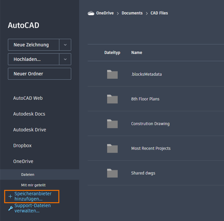

  2. Stellen Sie über den Dateimanager in der AutoCAD-Web- oder Mobil-App eine Verbindung zu einem beliebigen Cloud-Speicheranbieter her.
    Anmerkung: Die AutoCAD-Web- und Mobil-Apps können eine Verbindung zu folgenden Speicheranbietern herstellen:
    • Autodesk Drive
    • Autodesk Docs
    • Box
    • Dropbox
    • Google Drive
    • OneDrive

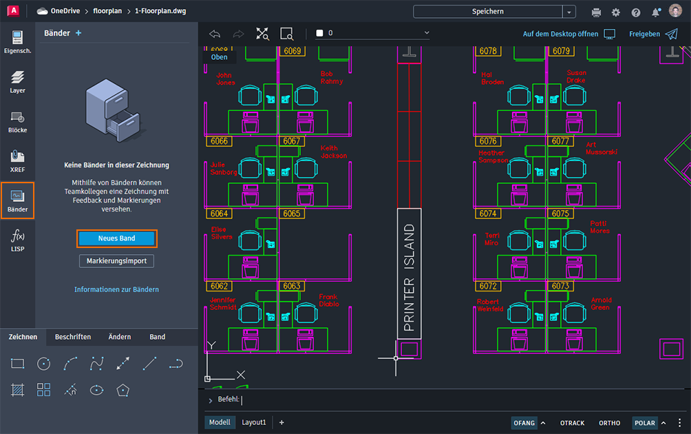

  3. Starten Sie die Bandpalette, nachdem die Zeichnung geöffnet wurde, und erstellen Sie ein neues Band.
  4. Fügen Sie mithilfe der regulär verfügbaren Befehle und Werkzeuge einige Markierungen zur Zeichnung hinzu.
  5. Wenn Sie fertig sind, klicken Sie auf das Häkchen.

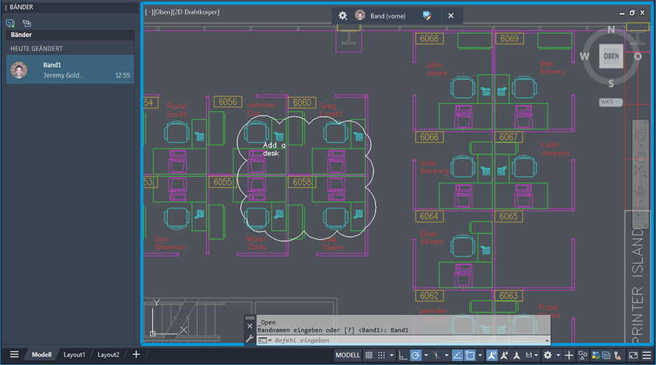

  1. Öffnen Sie die Zeichnung im AutoCAD-Desktop, und verwenden Sie dann den Befehl BANDPALETTEÖFFN, um die Bandpalette zu öffnen.

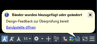

    Anmerkung: Wenn Sie die Zeichnung für einen Teamkollegen freigeben, erhält dieser eine Benachrichtigung mit der Information, dass das Entwurfsfeedback bereit zur Überprüfung ist.
  2. Klicken Sie in der Bandpalette auf den Namen des zu öffnenden Bands.
    Die Bandumgebung wird geöffnet.

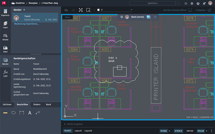

  3. Versuchen Sie, die Umgebung bei geöffneter Bandoption ein wenig zu erkunden. Verwenden Sie die Schaltfläche oben im Arbeitsbereich Band, um das Band vor oder hinter die Zeichnung zu verschieben.
    Sie können auch die Systemvariable TRACEFADECTL verwenden, um die Opazität des Bands zu steuern.
  4. Erstellen Sie Geometrie, während die Option Band geöffnet ist.
    Diese Geometrie wird zur Zeichnung hinzugefügt, sodass Sie Änderungen an der Zeichnung problemlos integrieren können, während die Option Band geöffnet ist.

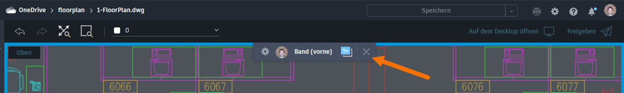

    Anmerkung: Das Bearbeiten eines Bandes ist im AutoCAD-Desktop nicht möglich, sodass alle während der Anzeige eines Bands vorgenommenen Änderungen direkt in der Zeichnung vorgenommen werden.
  5. Wenn Sie fertig sind, klicken Sie auf das Häkchen, um die Option Band zu schließen.
