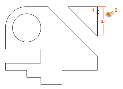

Bewegen Sie den Mauszeiger über ein Liniensegment, bis die Vorschau der Bemaßung angezeigt wird. Wählen Sie das Liniensegment aus und klicken Sie dann auf die gewünschte Position für die Bemaßungslinie.

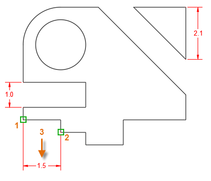

Für die Bemaßung von Lücken verwenden Sie Objektfänge zum Lokalisieren von Bemaßungspunkten (1,2) und klicken Sie auf die gewünschte Position der Bemaßungslinie (3).
Anmerkung: Anmerkung: Wenn Sie Punkte für eine lineare Bemaßung angeben, bestimmt die Richtung, in die Sie den Mauszeiger bewegen, ob Sie eine horizontale, vertikale oder ausgerichtete Bemaßung anlegen.
Tipp: Um die Erstellung einer ausgerichteten Bemaßung zu verhindern, aktivieren Sie den Orthomodus, indem Sie auf F8 drücken.

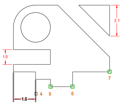

Für die nächste Linearbemaßung verwenden Sie die Objektfänge (1,2) und klicken Sie auf die die gewünschte Position der Bemaßungslinie (3).
Um eine durchgehende Linie von Bemaßungen zu erstellen, geben Sie in der Eingabeaufforderung die Option Fortlaufend an, wählen Sie die Hilfslinie, von der aus Sie fortfahren möchten (4), und die anderen Bemaßungspunkte (5, 6, 7).
Anmerkung: Die Sequenz zum Erstellen einer Basislinienbemaßung ist ähnlich, außer dass (a) die Option Basislinie gewählt wird und (b) die Hilfslinie links von (4) gewählt wird.
Drücken Sie zweimal die Eingabetaste, um die Sequenz der Kettenbemaßungen zu beenden.

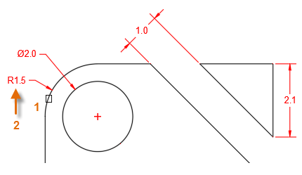

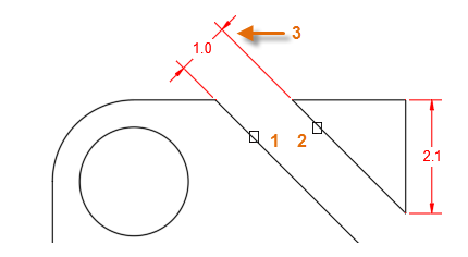

Als Nächstes bemaßen wir die Breite des Langlochs oder des Durchlasses. Wählen Sie die diagonalen Linien (1,2) und klicken Sie dann auf die Position der Bemaßungslinie (3).
Zum Bemaßen der Rundung und des Kreises wählen Sie diese aus und klicken Sie dann auf die Position für den Text und die Führungslinie.
Drücken Sie abschließend auf die Eingabetaste, um den BEM-Befehl zu beenden.

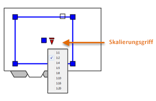

Wählen Sie das gewünschte Layout-Ansichtsfenster, klicken Sie auf den Skalierungsgriff und wählen Sie einen Maßstab aus der Liste.

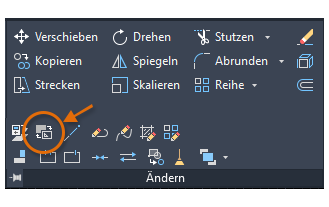

Geben Sie in der Befehlszeile BERWECHS ein. Der Befehl Bereich ändern ist auch auf der Registerkarte Start in der erweiterten Gruppe Ändern verfügbar.
