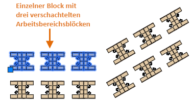

Beispielsweise enthält die folgende Zeichnung nur vier Blockdefinitionen: Arbeitsbereich, Stuhl, Tisch und Pflanze. Es gibt drei Blockreferenzen zu Arbeitsbereich, zwölf zu Stuhl, zwei zu Tisch und zwei zu Pflanze.

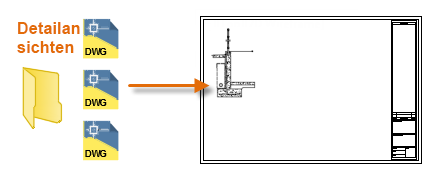

- Eine beliebige Zeichnungsdatei. Sie können beispielsweise eine Zeichnung einer Standard-Detailansicht erstellen. Anschließend können Sie ein Werkzeug zum Einfügen von Blöcken verwenden, um diese Zeichnung als Block in die aktuelle Zeichnung einzufügen. In diesem Beispiel wird der Ordner Detailansichten in der Regel als Blockbibliothek bezeichnet.

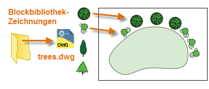

- Eine oder mehrere Blockdefinitionen, die in einer Zeichnungsdatei enthalten sind. Sie können beispielsweise eine Zeichnung erstellen, die nur Blockdefinitionen von Bäumen enthält. Anschließend können Sie einen beliebigen dieser Blöcke aus dieser Zeichnung in die aktuelle Zeichnung einfügen. Eine Zeichnungsdatei, die eine Familie von verbundenen Blöcken enthält, wird in der Regel als Blockbibliothekszeichnung bezeichnet.
- Eine oder mehrere Blockdefinitionen, die in Ihrer aktuellen Zeichnung erstellt wurden. Sie können beispielsweise einen Block aus einer Gruppe von Objekten erstellen, die wiederholt in dieser Zeichnung erscheinen, wie z. B. die folgende Arbeitsbereichsanordnung, die mehrere verschachtelte Blöcke enthält. Alle in der Arbeitsbereichsanordnung verwendeten Blöcke können für mehrere Platzierungen zu einem einzelnen Block kombiniert werden.

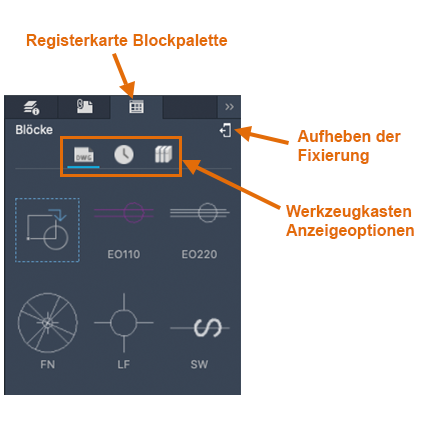

Die Blockpalette wird zum Einfügen von Blöcken verwendet.
- Klicken Sie auf .
Dadurch wird die Blockpalette geöffnet und aktiviert. Sie ist vorgabemäßig auf der rechten Seite der Anwendung fixiert.
Werkzeugkasten Anzeigeoptionen
Zeigt die Blöcke in der aktuellen Zeichnung an.
Zeigt die zuletzt eingefügten oder erstellten Blöcke an. Die Liste der zuletzt verwendeten Elemente bleibt über Zeichnungen und Sitzungen hinweg bestehen.
Zeigt die Blöcke einer ausgewählten Block-Bibliothek an.

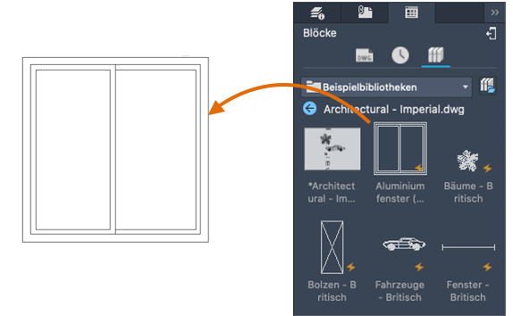

- Wählen Sie die Anzeigeoption für Blockbibliotheken aus.
- Führen Sie einen der folgenden Schritte durch:
- Klicken Sie auf die Dropdown-Liste Datei, um die zehn zuletzt verwendeten Blockbibliotheken (Ordner oder Zeichnungsdatei) anzuzeigen.
- Klicken Sie zum Auswählen eines Ordners oder einer Datei.
Anmerkung: Um Blockbibliotheken auf allen AutoCAD-Plattformen gemeinsam zu nutzen, melden Sie sich bei Ihrem Konto bei Autodesk Account an und wählen einen Ordner oder eine Zeichnung auf einem Cloud-Laufwerk aus.
- Wenn Sie einen Ordner ausgewählt haben, der mehrere Zeichnungen enthält, können Sie auf eine Zeichnung doppelklicken, um die Blöcke anzuzeigen und in die Zeichnung einzufügen.
Anmerkung: Klicken Sie auf Zurück zur Bibliothek, um zur Bibliothek zurückzukehren und die Blöcke und Zeichnungen im Ordner anzuzeigen.
- Doppelklicken Sie in der Blockpalette, um den Block zu platzieren, oder ziehen Sie ihn, um ihn zu platzieren. Wenn Sie zum Platzieren des Blocks doppelklicken, können Sie den Objektfang verwenden, um die Genauigkeit zu erhöhen.

Häufig werden einzelne Zeichnungsdateien zur Verwendung als Blöcke erstellt und in einem Ordner mit ähnlichen Zeichnungsdateien gespeichert. Dieses Verfahren stellt eine Alternative zum Zugriff auf die Blockdefinitionen dar, die in einer einzelnen Zeichnungsdatei gespeichert sind.
Beim Erstellen einer Zeichnungsdatei zur Verwendung als Block sollten Sie sicherstellen, dass Sie ein Objekt am Ursprungspunkt (0,0) positionieren. Dieser dient Ihnen als vorgabemäßiger Basispunkt des Blocks. Wenn Sie später den Block einfügen, wird dieser am Basispunkt Ihrem Mauszeiger zugewiesen.
Im folgenden Beispiel wird eine Zeichnungsdatei in die aktuelle Zeichnung eingefügt, um eine Standarddetailansicht anzuzeigen.
Benutzerdefinierte Schriftfelder und Zeichnungsrahmen werden auch als Zeichnungsdateien erstellt, die später eingefügt werden oder in Zeichnungsvorlagendateien enthalten sein können.
