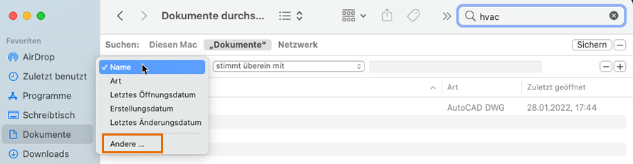

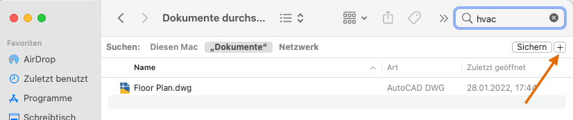

  2. Um die Suchattribute zu ändern, die im Dropdown-Menü angezeigt werden, klicken Sie auf das Pluszeichen unterhalb des Suchfelds.
  3. Wählen Sie in der Dropdown-Liste Attribut die Option Andere.

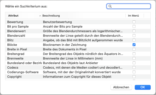

    Die Liste der verfügbaren Suchattribute wird angezeigt.
  4. Wählen Sie jedes Attribut aus, das Sie zur leichteren Auswahl in das Dropdown-Menü aufnehmen möchten.
  5. Klicken Sie auf OK, um das Dialogfeld zu schließen.

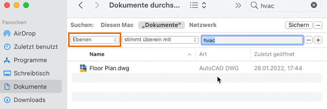

  6. Wählen Sie das Suchattribut aus, nach dem Sie suchen möchten, z. B. Blöcke, Layer oder Layouts.
    Die Suchergebnisse werden aktualisiert und enthalten nun Zeichnungen, die den Wert des ausgewählten Attributs enthalten. In den Suchergebnissen werden nur Zeichnungen angezeigt, die in AutoCAD for Mac 2023 oder höher gespeichert wurden.
