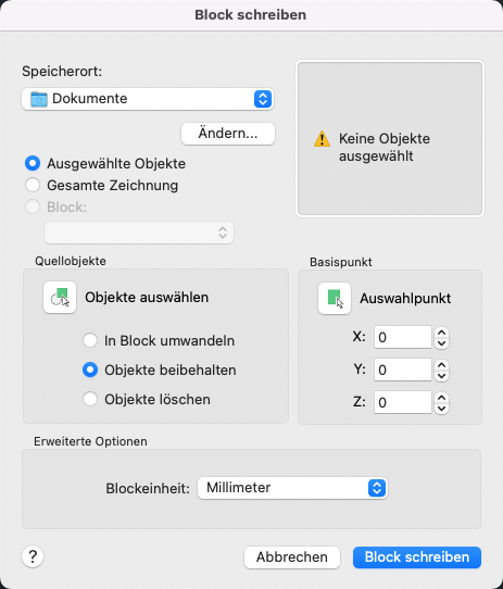

Im Dialogfeld Block schreiben werden unterschiedliche Vorgabeeinstellungen angezeigt, je nachdem, ob nichts, ein einzelner Block oder andere Objekte ausgewählt sind.
Die folgenden Optionen sind verfügbar:
Gibt den neuen Namen und die Position der Datei sowie die Maßeinheiten an, die beim Einfügen des Blocks verwendet werden sollen.
Gibt einen Dateinamen und den Pfad an, unter dem der Block oder die Objekte gespeichert werden sollen.
Zeigt ein Standarddialogfeld zur Dateiauswahl an.
Zeigt eine Voransicht der ausgewählten Objekte an, die in eine Zeichnungsdatei geschrieben werden sollen.
Wählt Blöcke und Objekte, speichert diese als Datei und legt Einfügepunkte fest.
Wählt Objekte aus, um sie als Datei zu speichern. Legen Sie einen Basispunkt fest, und wählen Sie unten Objekte aus.
Wählt aktuelle Zeichnung aus, um sie als andere Datei zu speichern.
Bestimmt einen vorhandenen Block, der als Datei gespeichert werden soll. Wählen Sie einen Namen aus der Liste.
Aktiviert den Blockerstellungsmodus für Objekte, die zur Erstellung eines Blocks verwendet werden.
Schließt vorübergehend das Dialogfeld, sodass Sie ein oder mehrere Objekte auswählen können, die in der Datei gespeichert werden sollen.
Konvertiert das ausgewählte Objekte bzw. die ausgewählten Objekte in der aktuellen Zeichnung in einen Block, nachdem sie in einer Datei gespeichert wurden.
Behält die ausgewählten Objekte in der aktuellen Zeichnung bei, nachdem sie in einer Datei gespeichert wurden.
Löscht die ausgewählten Objekte aus der aktuellen Zeichnung, nachdem sie als Datei gespeichert wurden.
Legt einen Basispunkt für den Block fest. Der Vorgabewert ist 0,0,0.
Schließt vorübergehend das Dialogfeld, sodass Sie einen Einfügebasispunkt in der Zeichnung festlegen können.
Bestimmt die X-Koordinate für den Basispunkt.
Bestimmt die Y-Koordinate für den Basispunkt.
Bestimmt die Z-Koordinate für den Basispunkt.
Gibt den Einheitenwert an, der für die automatische Skalierung verwendet werden soll, wenn die neue Datei als Block in eine Zeichnung eingefügt wird, die andere Einheiten verwendet. Wählen Sie Keine Einheit, wenn die Zeichnung beim Einfügen nicht automatisch skaliert werden soll. Weitere Informationen finden Sie unter EINFEINHEITEN.
