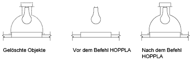

HOPPLA (Befehl)
Stellt gelöschte Objekte wieder her.
Zusammenfassung
HOPPLA stellt Objekte wieder her, die mit dem Befehl LÖSCHEN gelöscht wurden.
Sie können den Befehl HOPPLA auch nach BLOCK oder WBLOCK verwenden, da diese Befehle die ausgewählten Objekte nach dem Erstellen eines Blocks löschen können.
Es ist allerdings nicht möglich, mit dem Befehl HOPPLA Objekte auf einem Layer wiederherzustellen, der mit dem Befehl BEREINIG entfernt wurde.
