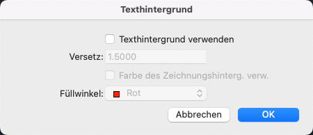

Dialogfeld Texthintergrund
Steuert die Verwendung eines undurchsichtigen Hintergrunds für Absatztext.
MTEXT (Befehl)
Werkzeugsatz: Registerkarte Konstruktion > Gruppe Text > Absatztext : Klicken Sie mit der rechten Maustaste auf den ausgewählten Text > Texthintergrund.
Liste der Optionen
Die folgenden Optionen sind verfügbar:
Texthintergrund verwenden
Versieht den Text mit einem undurchsichtigen Texthintergrund.
Anmerkung: Wenn Sie einen Texthintergrund auf Absatztext mit mehreren Spalten anwenden, werden nur die Spaltenbereiche mit einem Hintergrund versehen. Der Bereich zwischen den Spalten, der als Bundsteg bezeichnet wird, wird nicht mit einem Hintergrund versehen.
Abstand
Gibt den Textrand für den undurchsichtigen Hintergrund an. Der Wert basiert auf der Texthöhe. Der Faktor 1.0 entspricht exakt dem Absatztextobjekt. Der Faktor 1.5 erweitert den Hintergrund um das 0,5fache der Texthöhe.
Farbe des Zeichnungshintergrunds verwenden
Der eingeblendete Hintergrund hat dieselbe Farbe wie der Hintergrund der Zeichnung.
Füllfarbe
Legt die Hintergrundfarbe fest.
Farbe
Gibt eine Farbe für den undurchsichtigen Hintergrund an. Sie können eine Farbe in der Farbliste auswählen oder auf Farbe auswählen klicken, um das Dialogfeld Farbpalette zu öffnen.
