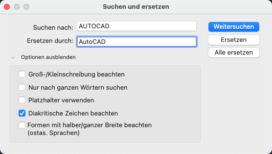

Dialogfeld Suchen und Ersetzen - MTEXT
Sucht nach bestimmten Textzeichenfolgen und ersetzt sie durch neuen Text.
MTEXT (Befehl)
Werkzeugsatz: Registerkarte Konstruktion > Gruppe Text > Absatztext : Texteditorfenster > Suchen und ersetzen .
Liste der Optionen
Die folgenden Optionen sind verfügbar:
Suchen nach
Feld zur Eingabe des zu suchenden Textes.
Ersetzen durch
Feld zur Eingabe des Textes, der den unter Suchen nach eingegebenen Text ersetzen soll.
Weitersuchen
Findet die nächste Stelle, an der der Text im Feld Suchen nach auftritt.
Ersetzen
Ermittelt die nächste Stelle, an der der Text im Feld Suchen nach auftritt und ersetzt ihn durch den Text im Feld Ersetzen.
Alle ersetzen
Ermittelt alle Textstellen, an denen der Text im Feld Suchen nach gefunden wird, und ersetzt diese Fundstellen durch den Text im Feld Ersetzen durch.
Optionen verdecken
Legt die Erweiterten Suchoptionen fest.
Groß-/Kleinschreibung beachten
Sucht nur nach Text, dessen Groß- und Kleinschreibung genau der des in Suchen nach eingegebenen Textes entspricht.
Die Groß-/Kleinschreibung des Textes muss der Groß-/Kleinschreibung des Suchtextes genau entsprechen. Wenn diese Option deaktiviert ist, werden alle entsprechenden Textzeichenfolgen unabhängig von der Groß-/Kleinschreibung gefunden.
Nur ganze Wörter suchen
Sucht nur nach ganzen, im Feld Suchen nach eingegebenen Wörtern.
Text, der Teil eines anderen Worts ist, wird ignoriert. Wenn diese Option deaktiviert ist, wird nach Text als einzelnes Wort oder Teil eines anderen Worts gesucht.
Platzhalter verwenden
Ermöglicht die Verwendung von Platzhaltern bei der Suche.
Übereinstimmung mit diakritischen Zeichen
Gleicht diakritische Zeichen bzw. Akzente in den Suchergebnissen ab.
Formen mit halber/ganzer Breite beachten (ostas. Sprachen)
Gleicht Zeichen mit halber bzw. ganzer Breite in den Suchergebnissen ab.
