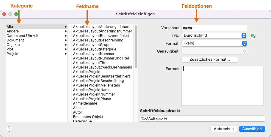

Klicken Sie in der Tabellenzellenleiste auf Schriftfeld einfügen.
Wählen Sie im Dialogfeld Schriftfeld einfügen eine Kategorie und einen Schriftfeldnamen.
Legen Sie die Optionen fest, die für das ausgewählte Feld verfügbar sind.
Klicken Sie auf Auswählen.
