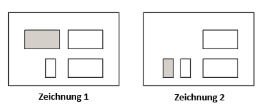

Während des Vergleichs bestimmt die Funktion DWG vergleichen Objekte, die zwischen zwei Zeichnungsversionen geändert, hinzugefügt oder entfernt wurden. Betrachten Sie beispielsweise diese beiden stark vereinfachten Zeichnungen. Jede Zeichnung enthält Änderungen, die in der anderen Zeichnung nicht vorhanden sind.
Angenommen, Zeichnung 1 ist die vorherige Version einer Zeichnung und Zeichnung 2 ist die aktuelle Zeichnung.

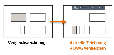

Wenn der Befehl VERGLEICH gestartet wird, wird die Leiste DWG vergleichen am oberen Rand des Zeichenbereichs angezeigt, wenn Sie die Vergleichszeichnung, in diesem Fall Zeichnung 1, angeben.
Das Ergebnis des Vergleichs wird in der aktuellen Zeichnung wie unten dargestellt angezeigt.

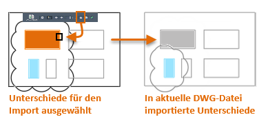

Importieren von Unterschieden in die aktuelle Zeichnung
Über die Leiste DWG vergleichen können Sie die Unterschiede aus der verglichenen Zeichnung in die aktuelle Zeichnung importieren. Nur Objekte, die in der Vergleichszeichnung anders sind, können in die aktuelle Zeichnung importiert werden.
Importierte Unterschiede werden automatisch grau dargestellt, da sie nun in beiden Zeichnungen vorhanden sind.

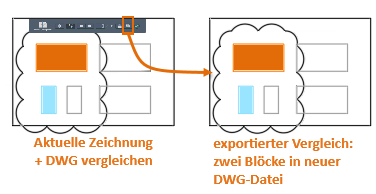

Exportieren des Vergleichsergebnisses
Sie können die Ergebnisse eines Vergleichs zu Referenzzwecken in eine neue Momentaufnahmezeichnung exportieren. Die Momentaufnahmezeichnung behält die visuelle Darstellung des Vergleichs bei und wird mit einer Kombination der Zeichnungsnamen benannt.
Anmerkung: Die Momentaufnahmezeichnung enthält zwei Blöcke, einen für jede der beiden verglichenen Zeichnungen.
