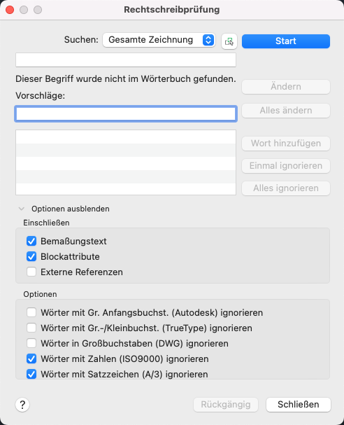

Dialogfeld Rechtschreibprüfung
Zeigt das Dialogfeld für die Rechtschreibprüfung an, in dem die falsch geschriebenen Wörter ausgewählt und angezeigt werden und alternative Wörter vorgeschlagen werden.
RECHTSCHREIBUNG (Befehl)
Werkzeugsätze: Registerkarte Konstruktion > Gruppe Text > Rechtschreibung.
Zusammenfassung
Prüft die Rechtschreibung für einzeiligen und mehrzeiligen Text, Multiführungslinien-Text, Text in Blockattributen, Text in Xrefs und zu Bemaßungen hinzugefügten Text.
In Blockattributen werden nur die Attributwerte überprüft. In Textobjekten wird die Rechtschreibprüfung in Blockreferenzen und verschachtelten Blockreferenzen durchgeführt, in Blockdefinitionen dagegen nur, wenn die verbundene Blockreferenz ausgewählt wurde.
Liste der Optionen
Die folgenden Optionen sind verfügbar:
Suchen
Zeigt die Bereiche an, in denen die Rechtschreibung überprüft werden soll.
Objekte auswählen
Beschränkt die Rechtschreibprüfung auf den ausgewählten einzeiligen und mehrzeiligen Text, Maßtext, Multiführungslinien-Text, Text in Blockattributen und Text in Xrefs.
Nicht im Wörterbuch
Zeigt das als falsch geschrieben identifizierte Wort an.
Vorschläge
Zeigt aus dem aktuellen Wörterbuch eine Liste empfohlener Ersatzwörter an.
Sie können ein anderes Ersatzwort in der Liste auswählen oder im oberen Vorschlagsbereich ein Ersatzwort bearbeiten bzw. eingeben.
Start
Mit dem Überprüfen des Texts auf Rechtschreibfehler wird begonnen.
Ändern
Ersetzt das aktuelle Wort durch das im Feld Vorschläge angezeigte Wort.
Alles ändern
Ersetzt das aktuelle Wort in allen ausgewählten Textobjekten im Rechtschreibbereich.
Wort hinzufügen
Fügt dem aktuellen Wörterbuch das aktuelle Wort hinzu. Die maximale Wortlänge beträgt 63 Zeichen.
Einmal ignorieren
Übergeht das aktuelle Wort.
Alles ignorieren
Übergeht alle weiteren Wörter, die mit dem aktuellen Wort identisch sind.
Rückgängig
Macht die letzte Rechtschreibprüfungsaktion oder Reihe von Aktionen rückgängig, inklusive Ignorieren, Alle ignorieren, Ändern, Alle ändern und Wort hinzufügen.
Show/Hide Options
Steuert die Anzeige der erweiterten Suchoptionen.
Einbeziehen
Maßtext
Durchsucht den Maßtext.
Blockattribute
Durchsucht die Blockattribute auf Rechtschreibfehler.
Externe Referenzen
Durchsucht externe Referenzen auf Rechtschreibfehler.
Optionen
Wörter mit gr. Anfangsbuchst. ignorieren
Ignoriert Wörter mit großen Anfangsbuchstaben.
Wörter mit Gr.-/Kleinbuchst. ignorieren
Ignoriert Wörter, die Buchstaben in Groß- und Kleinschreibung enthalten.
Wörter in Großbuchstaben ignorieren
Ignoriert Wörter, die vollständig in Großbuchstaben geschrieben sind.
Wörter mit Zahlen ignorieren
Ignoriert Wörter, die Zahlen enthalten.
Wörter mit Satzzeichen ignorieren
Ignoriert Wörter, die Satzzeichen enthalten.
