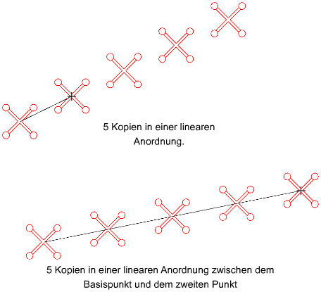

Anordnung
Ordnet eine angegebene Anzahl an Kopien in einer Linearanordnung an.
Anzahl Elemente in Anordnung eingeben
Gibt die Anzahl der Elemente in der Anordnung an, einschließlich des ursprünglichen Auswahlsatzes.
Zweiter Punkt
Bestimmt einen Abstand und eine Richtung für die Anordnung relativ zum Basispunkt. Vorgabemäßig wird die erste Kopie in der Anordnung an der vorgegebenen Verschiebung positioniert. Die übrigen Kopien werden in einer linearen Anordnung jenseits dieses Punkts mithilfe der gleichen inkrementellen Verschiebung positioniert.
Anpassen
Positioniert die letzte Kopie in der Anordnung an der vorgegebenen Verschiebung. Die anderen Kopien werden in einer linearen Anordnung zwischen dem ursprünglichen Auswahlsatz und der letzten Kopie eingepasst.
Anpassen
Definiert die Anordnung neu, sodass die vorgegebene Verschiebung als die Position für die letzte Kopie anstatt für die erste Kopie verwendet wird und die anderen Kopien zwischen dem ursprünglichen Auswahlsatz und der letzten Kopie eingepasst werden.
