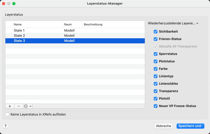

Layerstatus-Manager
Speichert, verwaltet und stellt Layereinstellungssätze wieder her, die als Layerstatus bezeichnet werden.
LAYERSTATUS (Befehl)
Menü: Format > Layer: Layerstatus-Manager
Zusammenfassung
Zeigt eine Liste der in der Zeichnung gespeicherten Layerstatus an. Sie können Layerstatus erstellen, umbenennen, bearbeiten und löschen.
Liste der Optionen
Die folgenden Optionen sind verfügbar:
Layerstatus
Listet die Layerstatus auf, die in der Zeichnung gespeichert wurden.
Keine Layerstatus in XRef-Dateien auflisten
Gibt an, ob Layerstatus in XRef-Dateien angezeigt werden.
Speichern und schließen
Speichert die Einstellungen und schließt den Layerstatus-Manager.
Weitere Optionen
Wiederherzustellende Layereigenschaften
Wendet nur die angegebenen Layereigenschaften-Einstellungen an, wenn der angegebene Layerstatus wiederhergestellt wird. Wählen Sie das Dropdown-Menü Zu wiederherzustellende Layereigenschaften, um die Optionen Alles auswählen und Alles löschen anzuzeigen.
Alle wählen
Wählt alle Layereigenschaften-Einstellungen aus.
Alle löschen
Löscht alle Layereigenschaften-Einstellungen.
