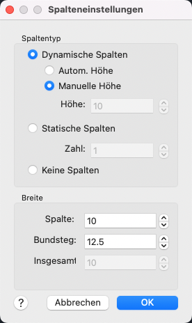

Dialogfeld Spalteneinstellungen
Zeigt Optionen zum Einrichten von Spalten an, beispielsweise den Typ, die Spaltenanzahl, die Höhe und Breite sowie die Bundstegbreite.

Liste der Optionen
Die folgenden Optionen sind verfügbar:
Spaltentyp
Listet Optionen für den zu erstellenden Spaltentyp auf.
Höhe
Zeigt die Höhe des Multilinien-Textobjekts an, wenn Autom. Höhe oder Dynamische bzw. Statische Spalten ausgewählt ist.
Nummer
Legt die Anzahl der Spalten fest. Diese Option ist nur verfügbar, wenn Statische Spalten ausgewählt ist.
Breite
Gibt die Spalten- und Bundstegbreite an. Der Wert für die Bundstegbreite ist fünfmal so hoch wie die vorgegebene Absatztexthöhe.
Zusätzlich wird der Wert für die gesamte Breite des Absatztextobjekts angezeigt.
