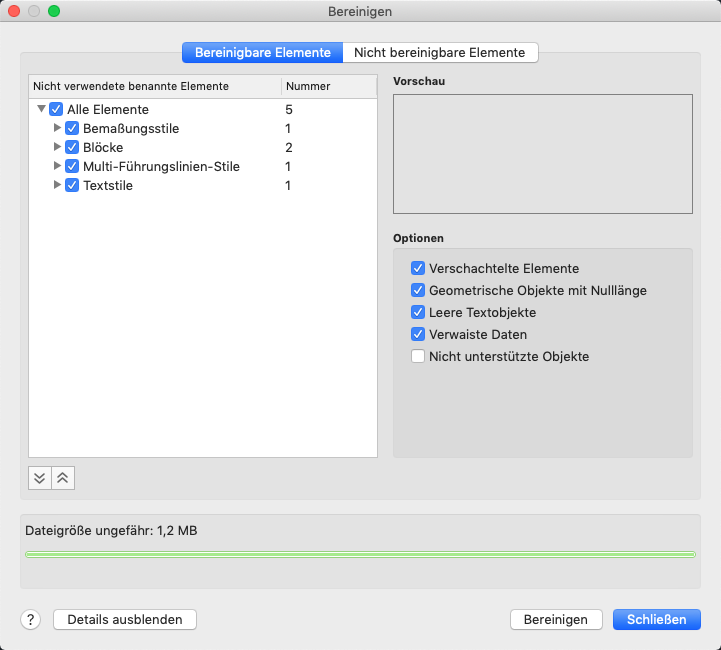

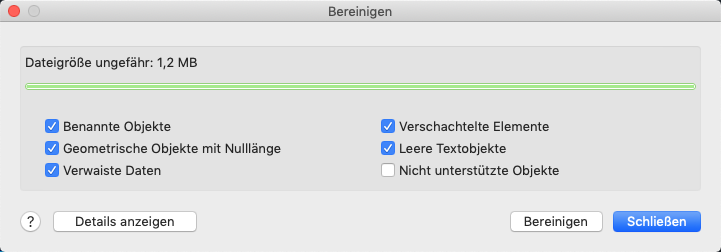

Dialogfeld Bereinigen
Entfernt nicht verwendete Elemente wie Blockdefinitionen und Layer aus der Zeichnung. Zeigt Elemente an, die bereinigt werden können.
BEREINIG (Befehl)
Werkzeugkasten: Bereinigen
Vorgabemäßig werden alle benannten Elemente zum Bereinigen ausgewählt. Klicken Sie auf Details anzeigen, um Kategorien oder einzelne Elemente zum Bereinigen auszuwählen.

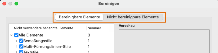

Ansichten im Dialogfeld Bereinigen
Im Dialogfeld Bereinigen sind zwei Ansichten verfügbar:
Bereinigbare Elemente
Listet die Elemente der aktuellen Zeichnung auf, die im Bereich der Strukturansicht auf der linken Seite bereinigt werden können. Im Bereich Unbenannte Objekte bereinigen auf der rechten Seite des Dialogfelds können zusätzliche Elemente aus der Zeichnung entfernt werden.

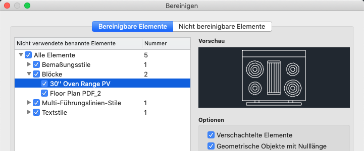

Nicht verwendete benannte Elemente
Diese Liste enthält die benannten Objekte, die nicht in der aktuellen Zeichnung verwendet werden und daher bereinigt werden können. Wählen Sie eine Kategorie aus, um alle Elemente in dieser Kategorie zu bereinigen. Klicken Sie auf den Pfeil, um eine Liste der einzelnen Elemente in dieser Kategorie anzuzeigen. Nachdem Sie eine Kategorie erweitert haben, wählen Sie einzelne Elemente aus bzw. heben die Auswahl auf.
Voransicht
Markieren Sie ein einzelnes Element in Nicht verwendete benannte Elemente, um eine Voransicht anzuzeigen.
Anmerkung: Es können nicht alle Elemente in der Voransicht angezeigt werden.
Optionen
Verschachtelte Elemente
Entfernt alle nicht verwendeten benannten Objekte aus der Zeichnung, die in anderen nicht verwendeten benannten Objekten enthalten sind bzw. von diesen referenziert werden.
Geometrische Objekte mit Nulllänge
Löscht geometrische Objekte mit Nulllänge (Linien, Bogen, Polylinien usw.) in Objekten ohne Blöcke.
Leere Textobjekte
Löscht Mtext und Text, der ausschließlich Leerzeichen (keinen Text) enthält, in Objekten ohne Blöcke.
Anmerkung: Der Befehl BEREINIG löscht keine Nulllängen-Geometrie oder leeren Text und mtext-Objekte aus Blöcken oder geschlossenen Layern.
Verwaiste Daten
Führt einen Zeichnungs-Scan durch und entfernt veraltete DGN-Linienstildaten beim Öffnen das Dialogfelds Bereinigen.

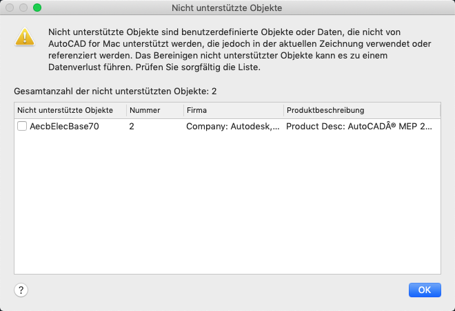

Nicht unterstützte Objekte
Löscht benutzerdefinierte Objekte oder Daten, die von AutoCAD for Mac nicht unterstützt werden, jedoch in der aktuellen Zeichnung verwendet oder referenziert werden. Nach der Auswahl von Bereinigen wird ein Dialogfeld mit einer Liste der nicht unterstützten Objekte angezeigt, die in der aktuellen Zeichnung referenziert werden.
Anmerkung: Beim Bereinigen nicht unterstützter Objekte kann es zu einem Datenverlust kommen. Prüfen Sie sorgfältig die Liste der nicht unterstützten Objekte.

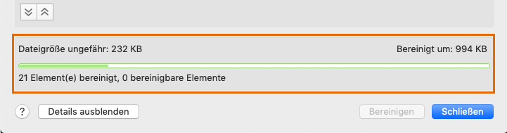

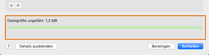

Dateigröße ungefähr
Zu Beginn wird der Maximalwert für die Reduzierung der Zeichnungsgröße angezeigt.
Nach dem Auswählen der Elemente für das Bereinigen und dem Klicken auf Bereinigen werden der Betrag, um den die Größe der Zeichnungsdatei reduziert wurde, und der Betrag, der noch bereinigt werden kann, angezeigt.

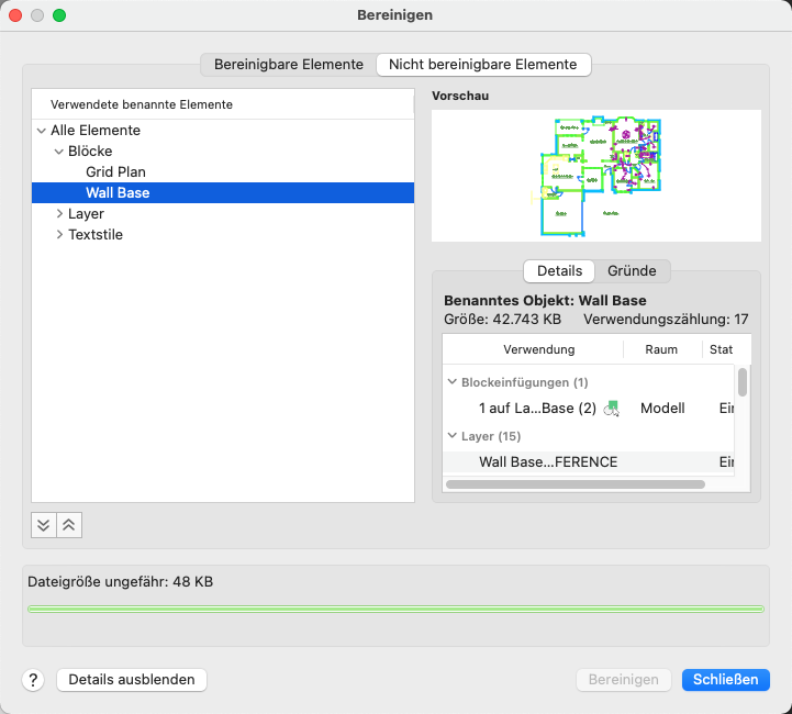

Nicht bereinigbare Elemente
Zeigt eine Voransicht von Objekten, die nicht bereinigt werden können, und sucht diese Objekte in der Zeichnung.
Verwendete benannte Elemente
Diese Liste enthält die benannten Objekte, die in der aktuellen Zeichnung verwendet werden und nicht bereinigt werden können.
Die meisten dieser Objekte werden derzeit in der aktuellen Zeichnung verwendet oder sind Standardelemente, die nicht entfernt werden können. Wenn Sie einzelne benannte Objekte auswählen, wird angezeigt, warum das Element nicht bereinigt werden kann.
Voransicht
Zeigt eine Vorschau des in der Strukturansicht ausgewählten Elements an, wenn Sie auf den Namen klicken.
Details
Zeigt Informationen über die Objektgröße, Position und die Gesamtanzahl der Objekte in der Zeichnung an.
Objekte auswählen
Schließt das Dialogfeld Bereinigen, wählt nicht bereinigbare Objekte aus, und vergrößert die entsprechende Ansicht.
Gründe
Zeigt Informationen darüber an, warum Sie das ausgewählte Element nicht bereinigen können.

Details ein-/ausblenden
Wechselt zwischen der Anzeige der detaillierten Version des Dialogfelds, das die Liste der Elemente, die bereinigt werden können, und die Voransicht enthält, und der Version mit einem Kontrollkästchen, um alle benannten Elemente zu bereinigen. Der Status des Dialogfelds wird zwischen Sitzungen von AutoCAD beibehalten.
Bereinigen
Bereinigt die ausgewählten Elemente.
