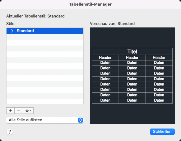

  1. Klicken Sie auf Registerkarte Zeichnen > Gruppe Tabelle > Tabellenstil , oder geben Sie in der Befehlszeile TABELLENSTIL ein.
    Vorhandene Tabellenstile für die aktuelle Zeichnung werden im Dialogfeld Tabellenstil-Manager aufgeführt.
  2. Klicken Sie auf .

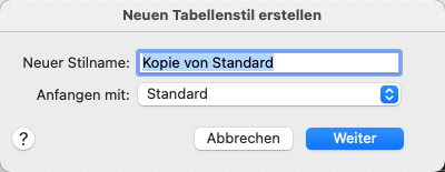

    Das Dialogfeld Neuen Tabellenstil erstellen wird angezeigt.
  3. Geben Sie den Stilnamen ein.
    Das Dialogfeld Neuer Tabellenstil wird angezeigt.

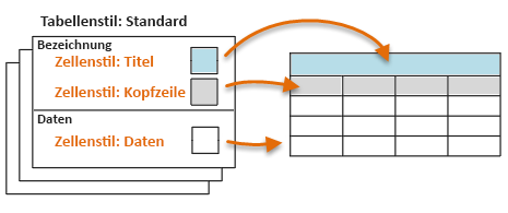

    Es gibt drei Vorgabe-Zellenstile, aus denen ein Tabellenstil besteht: Titel, Header und Daten.
  4. Wählen Sie den Zellenstil aus der Dropdown-Liste aus.
