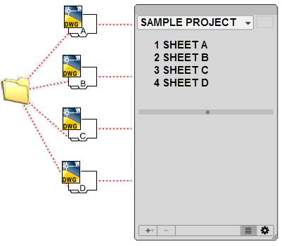

Ein Projekt, auch Plansatz genannt, ist eine geordnete Sammlung von Layouts aus mehreren Zeichnungsdateien.
Sie können mehrere Zeichnungen als Projekte mit dem Projektmanager verwalten:
Zeichnungssätze stellen für die meisten Konstrukteure das wichtigste Arbeitsergebnis dar. Sie vermitteln die Entwurfsabsichten eines Projekts und enthalten Dokumentation und Spezifikationen für das Projekt. Die manuelle Verwaltung von Zeichnungssätzen kann jedoch sehr komplex und zeitaufwändig sein.
Mit dem Projektmanager können Sie Zeichnungen als Projekte verwalten. Ein Projekt ist eine organisierte und benannte Sammlung von Layouts oder Plänen aus verschiedenen Zeichnungsdateien. Sie können ein Layout aus einer beliebigen Zeichnung in ein Projekt importieren oder im Projektmanager neue Pläne erstellen. Hierdurch wird eine neue Zeichnung mit einem benannten Layout erstellt.
