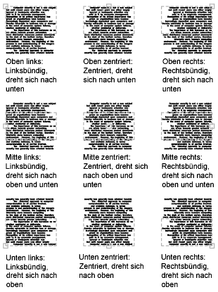

Bestimmt für den ausgewählten oder neuen Text die Textausrichtung und den Textfluss in Bezug auf die Textumgrenzung. Die aktuelle Ausrichtung wird auf den neuen Text angewendet. Die Textausrichtung im angegebenen Rechteck wird durch die entsprechende Einstellung und einen von neun Ausrichtungspunkten auf dem Rechteck gesteuert. Der Ausrichtungspunkt wird durch den beim Festlegen des Rechtecks zuerst gesetzten Punkt bestimmt. Der Text wird unter Berücksichtigung der linken und rechten Textumgrenzung linksbündig, rechtsbündig oder zentriert ausgerichtet. Leerzeichen am Ende einer Zeile werden in den Text aufgenommen und wirken sich auf die Ausrichtung der Zeile aus. Der Textfluss steuert, ob der Text in Bezug auf die obere und untere Textumgrenzungslinie in der Mitte, am oberen Rand oder am unteren Rand ausgerichtet wird.
Ausrichtung angeben [OL/OZ/OR/ML/MZ/MR/UL/UZ/UR]:<OL>.
Optionen zum Ausrichten
Option
Bedeutung
OL
Oben links
OZ
Oben zentriert
OR
Oben rechts
ML
Mitte links
MZ
Mitte zentriert
MR
Mitte rechts
UL
Unten links
UZ
Unten zentriert
UR
Unten rechts
In den folgenden Abbildungen werden die einzelnen Optionen für die Ausrichtung dargestellt.
