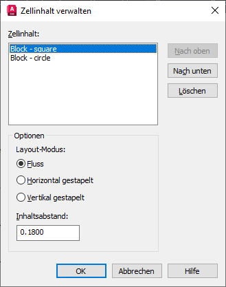

Zeigt den Inhalt der ausgewählten Zelle an.
Klicken Sie beim Bearbeiten einer einzelnen Zelle mit der rechten Maustaste, und wählen Sie Zelleninhalt verwalten.
Die folgenden Optionen sind verfügbar:
Listet den gesamten Text und/oder alle Blöcke in der ausgewählten Zelle in der Anzeigereihenfolge auf. Text wird mit der Bezeichnung Tabellenzellentext gekennzeichnet. Blöcke werden durch die Bezeichnung Block gefolgt vom Blocknamen gekennzeichnet.
Verschiebt den im Listenfeld ausgewählten Inhalt in der Anzeigereihenfolge nach oben.
Verschiebt den im Listenfeld ausgewählten Inhalt in der Anzeigereihenfolge nach unten.
Löscht den im Listenfeld ausgewählten Inhalt aus der Tabellenzelle.
Ändert die Richtung, in der der Zelleninhalt angezeigt wird.
Fügt Zelleninhalt basierend auf der Breite der Zelle ein.
Fügt Zelleninhalt horizontal ein, unabhängig von der Zellenbreite.
Fügt Zelleninhalt vertikal ein, unabhängig von der Zellenhöhe.
Legt den Abstand zwischen Text und/oder Blöcken in einer Zelle fest.
