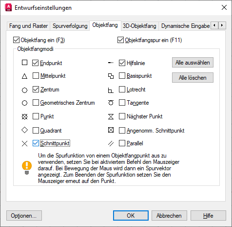

Objektfang, Registerkarte (Dialogfeld Entwurfseinstellungen)
Steuert die aktuellen Einstellungen für den Objektfang.
ZEICHEINST (Befehl)
Anmerkung: Die Registerkarte 3D-Objektfang ist in AutoCAD LT nicht verfügbar.
Mit den Einstellungen für den fortlaufenden Objektfang, auch als fortlaufende Ofang-Modi bezeichnet, können Sie die exakte Position eines Punkts auf einem Objekt angeben. Drücken Sie die TABULATORTASTE, um zu den verschiedenen Optionen zu gelangen.
Liste der Optionen
Objektfang ein
Steuert, ob alle angegebenen Objektfangmodi aktiviert oder deaktiviert sind. (Systemvariable OSMODE)
Objektfangspur Ein
Wenn Sie Objekte für einen Befehl festlegen, können Sie den Cursor mithilfe der Objektfangspuren an Ausrichtungspfaden entlang bewegen, die auf aktuellen Objektfangmodi basieren. (Systemvariable AUTOSNAP)
Objektfangmodi
Zeigt eine Liste der Objektfangmodi an, die als laufende Objektfangmodi ausgewählt werden können.

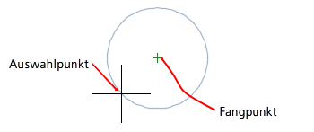

Zentrum
Fängt das Zentrum eines Bogens, eines Kreises, einer Ellipse oder eines elliptischen Bogens.

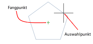

Geometrischer Mittelpunkt
Fängt den Schwerpunkt von geschlossenen Polylinien und Splines.

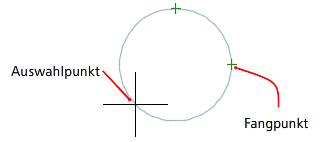

Quadrant
Fängt einen Quadrantenpunkt eines Bogens, eines Kreises, einer Ellipse oder eines elliptischen Bogens.

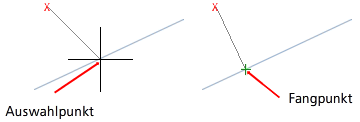

Hilfslinie
Zeigt eine temporäre Hilfslinie oder einen Bogen an, wenn Sie den Cursor über den Endpunkt eines Objekts bewegen, sodass Sie Punkte auf der Hilfslinie angeben können.
Anmerkung: Wenn Sie in einer Perspektivansicht arbeiten, können Sie keine Verfolgung entlang der Verlängerungslinie eines Bogens oder eines elliptischen Bogens durchführen.

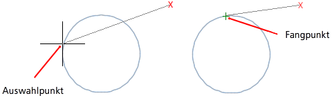

Tangente
Fängt die Tangente eines Bogens, eines Kreises, einer Ellipse, eines elliptischen Bogens, eines Polylinienbogens oder eines Splines.
Der Fangmodus Versetzte Tangente wird automatisch aktiviert, wenn Sie für das zu zeichnende Objekt mehrere tangentiale Fangpunkte benötigen. Sie können in diesem Modus eine Linie oder KLinie zeichnen, die tangential zu Bogen, Polylinienbogen oder Kreisen verläuft. Wenn Sie den Cursor über einen Fangpunkt bewegen, der im Modus Versetzte Tangente gefangen wurde, werden eine Markierung und eine AutoSnap-QuickInfo angezeigt.
Anmerkung: Wenn Sie im Tangentenfangmodus mit der Option Von Punkt arbeiten, um andere Objekte als von Bogen und Kreisen ausgehende Linien zu zeichnen, verläuft eine Tangente durch einen Punkt auf dem Bogen oder Kreis und dem letzten im Zeichenbereich ausgewählten Punkt.
