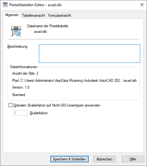

Registerkarte Allgemein (Plotstiltabellen-Editor)
Auf dieser Registerkarte werden der Dateiname, die Beschreibung, die Versionsnummer, die Position (der Pfadname) und der Typ der Plotstiltabelle aufgeführt.
PLOTSTILMANAGER (Befehl) Finden: Doppelklick auf eine CTB-oder STB-Datei
Liste der Optionen
Die folgenden Optionen sind verfügbar:
Dateiname der Plotstiltabelle
Zeigt den Namen der zu bearbeitenden Plotstiltabelle an.
Beschreibung
Zeigt einen Beschreibungsbereich für die Plotstiltabelle an.
Dateiinformation
Zeigt Informationen für die zu bearbeitende Plotstiltabelle an: Anzahl der Plotstile, Pfad und Versionsnummer des Plotstiltabellen-Editors.
Globalen Skalierfaktor auf Nicht-ISO-Linientypen anwenden
Skaliert alle Linientypen (außer ISO-Linientypen) und Füllmuster in den Plotstilen von Objekten, die in dieser Plotstiltabelle definiert sind.
Skalierfaktor
Bestimmt den Skalierfaktor für Linientypen (außer ISO-Linientypen) und Füllmuster.
