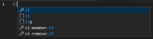

  2. Geben Sie den Namen des Code-Snippets ein, den Sie einfügen möchten.
    Geben Sie beispielsweise ifp ein.
  3. Klicken Sie auf den Namen des Code-Snippets, um ihn aus der IntelliSense-Funktionsliste einzufügen, oder drücken Sie die TABULATORTASTE, wenn das Element hervorgehoben ist.

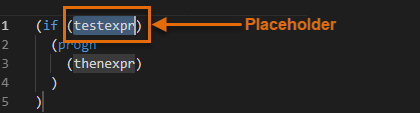

  4. Wenn das Code-Snippet einen Platzhalter enthält, geben Sie einen erwarteten Wert oder Ausdruck ein. Drücken Sie die TABULATORTASTE, um zum nächsten Platzhalter im Code-Snippet zu wechseln, wenn mehrere verfügbar sind.
