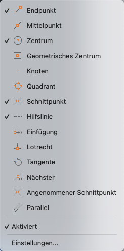

So legen Sie fortlaufende Objektfänge fest
Rechtsklicken Sie in der Statusleiste auf Objektfang, und wählen Sie Einstellungen.
Wählen Sie im Dialogfeld Entwurfseinstellungen auf der Registerkarte Objektfang die Objektfänge aus, die Sie generell verwenden möchten.
