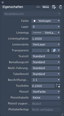

Eigenschaftsprüfung
Zeigt die Eigenschaften des ausgewählten Objekts bzw. der Objektreihe an.
EIGENSCHAFTEN (Befehl)
Menü: Fenster > Eigenschaftsprüfung.
Zusammenfassung
Wenn mehr als ein Objekt ausgewählt ist, werden nur die gemeinsamen Eigenschaften aller ausgewählten Objekte angezeigt. Wenn kein Objekt ausgewählt ist, werden nur die aktuellen Einstellungen der allgemeinen Eigenschaften angezeigt.
Sie können einen neuen Wert angeben, um eine beliebige Eigenschaft zu ändern, die bearbeitet werden kann. Klicken Sie auf den Wert, und wählen Sie eine der folgenden Methoden aus:
Eigenschaften
Zeigt die Eigenschaften für die aktuelle Zeichnung oder ausgewählte Objekte an.
Alle
Zeigt alle Eigenschaften an, die mit der aktuellen Zeichnung oder den ausgewählten Objekten verknüpft sind.
My
Zeigt Ihre personalisierte Liste der Eigenschaften an, die Sie über die Schaltfläche Meine Eigenschaften ausgewählt haben.
Meine Eigenschaften anpassen
Zeigt eine Liste der verfügbaren Eigenschaften an, die der Registerkarte Meine Eigenschaften hinzugefügt werden können. Die Liste der Eigenschaften basiert auf den folgenden Bedingungen:
  • Keine Objekte in der aktuellen Zeichnung ausgewählt. Zeichnungsspezifische Eigenschaften werden angezeigt.
  • In der aktuellen Zeichnung ausgewählte Objekte. Eigenschaften, die auf alle ausgewählten Objekte zutreffen, werden angezeigt.
Palette fixieren\schweben
  • Fixiert die Palette auf der rechten Seite des Zeichenbereichs.
  • Löst die Palette, sodass Sie sie verschieben und ihre Größe ändern können.
Dropdown-Liste Objekttyp
Zeigt den Typ der ausgewählten Objekte an, und filtert die von Ihnen geänderten Objekte.
