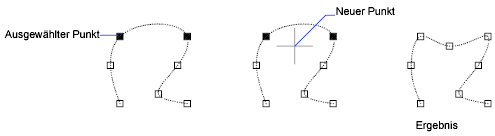

- Hinzufügen
- Fügt dem Spline Anpassungspunkte hinzu.
Nachdem Sie einen Anpassungspunkt ausgewählt haben, geben Sie einen neuen Anpassungspunkt an, der in die Richtung des nächsten Anpassungspunkts zum Spline hinzugefügt werden soll. Dieser Anpassungspunkt wird automatisch markiert.
Wenn Sie den letzten Anpassungspunkt auf einem offenen Spline auswählen, wird der neue Anpassungspunkt zum Ende des Splines hinzugefügt.
Wenn Sie den ersten Anpassungspunkt auf einem offenen Spline auswählen, können Sie den neuen Anpassungspunkt vor oder nach dem ersten Punkt hinzufügen.

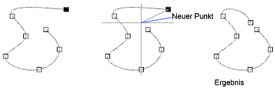

- TAngenten
- Ändert die Start- und Endtangenten eines Splines. Geben Sie einen Punkt an, um eine tangentiale Richtung zu erstellen. Sie können den Objektfang verwenden, z. B. Lotrecht oder Parallel.
- Tangente angeben. (Verfügbar bei geschlossenen Splines) gibt eine neue Tangentenrichtung am Abschlusspunkt an.
- Systemvorgabe. Berechnet die standardmäßigen Endtangenten.
