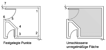

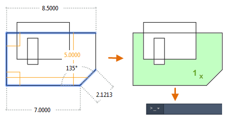

Mit den Befehlen BEMGEOM und FLÄCHE können Sie eine Folge von Punkten angeben oder ein Objekt auswählen, um die darin eingeschlossene Fläche zu suchen. Bei Verwendung des Schnellmodus mit dem Befehl BEMGEOM können Sie in eine geschlossene Fläche klicken, um die berechnete Fläche und den Umfang im Befehlsfenster anzuzeigen. Berechnungen des Umfangs umfassen die Berechnungen von eingeschlossenen inneren Inseln.
Durch Klicken bei gedrückter UMSCHALTTASTE werden Flächen hinzugefügt oder aus der Berechnung entfernt. Die Umfänge der eingeschlossenen Inseln, wie in der folgenden Abbildung gezeigt, sind ebenfalls enthalten.
Sie können eine Fläche messen, die innerhalb der von Ihnen angegebenen Punkte eingeschlossen ist. Die Punkte müssen parallel zur XY-Ebene des aktuellen BKS liegen.

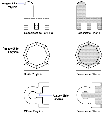

Sie können die geschlossene Fläche und den Umfang von Kreisen, Ellipsen, Polylinien, Polygonen, Regionen und 3D-Volumenkörpern berechnen. Welche Daten angezeigt werden, hängt vom gewählten Objekttyp ab.
