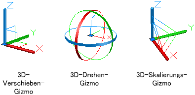

3D-Gizmos erleichtern das Verschieben, Drehen und Skalieren von Objektgruppen entlang einer 3D-Achse oder Ebene.
Es gibt drei Arten von Gizmos:

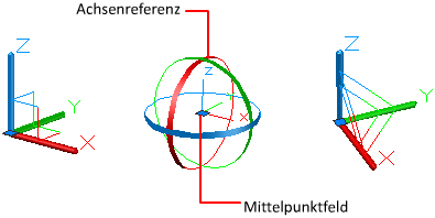

Gizmos sind nur in 3D-Ansichten verfügbar, die auf einen visuellen 3D-Stil wie die Option Verdeckt eingestellt sind. Sie können festlegen, dass das Gizmo automatisch beim Auswählen eines 3D-Objekts oder Unterobjekts angezeigt wird Gizmos werden ebenfalls bei den 3D-Schieben-, 3D-Drehen- und 3D-Skalieren-Operationen angezeigt.
Das Gizmo wird vorgabemäßig in der Mitte des Auswahlsatzes platziert. Sie können es jedoch an einer beliebigen Position im 3D-Bereich platzieren. Das Zentralfeld (der Basisgriff) des Gizmos definiert den Basispunkt für die Änderung. Dieses Verhalten entspricht dem vorübergehenden Ändern der Position des BKS, während Sie die ausgewählten Objekte verschieben oder drehen. Die Achsengriffe des Gizmos beschränken das Schieben oder Drehen auf eine Achse oder eine Ebene.
