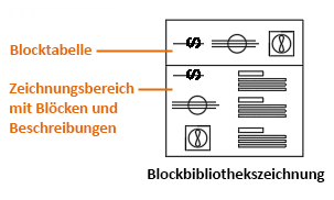

Sie können einen ganzen Satz von verknüpften Blockdefinitionen zusammenstellen, indem Sie die Blöcke in derselben Zeichnungsdatei erzeugen. Auf diese Weise verwendete Zeichnungsdateien werden Block- oder Symbolbibliotheken genannt. Diese Blockdefinitionen können einzeln in beliebige Zeichnungen eingefügt werden. Blockbibliothekszeichnungen unterscheiden sich von anderen Zeichnungsdateien nur hinsichtlich des Verwendungszwecks.
Wenn Sie einen Block in der Blockbibliothekszeichnung (mit BLOCK) definieren, können Sie eine kurze Beschreibung des Blocks hinzufügen.
Sie können auch einen optischen Index der Blockdefinition erstellen, indem Sie die Zeichnung einfügen, einschließlich Text, der den Blocknamen, das Erstellungsdatum, das Datum der letzten Änderung und andere spezielle Anweisungen oder Konventionen enthält.
