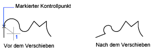

Schieben
Verschiebt den markierten Kontrollpunkt.
