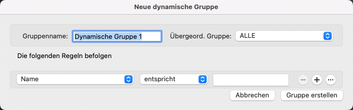

:Wenn der Layers-Palette eine dynamische Layergruppe hinzugefügt wird, werden die Layer, die den Regeln entsprechen, in der Liste der Layer unter der erweiterten Layergruppe angezeigt.
Die folgenden Optionen sind verfügbar:
Öffnet ein Feld zum Eingeben eines Namens für die Layergruppe.
Zeigt eine Liste aller Layer-Gruppen an, unter denen die neue dynamische Layer-Gruppe verschachtelt werden kann.
Zeigt die Eigenschaften von Layern an. Sie können eine oder mehrere Eigenschaften verwenden, um die Layergruppe zu definieren. Beispielsweise können Sie eine Layergruppe definieren, die alle Layer anzeigt, die entweder rot oder blau sind und gerade verwendet werden. Um mehrere Farben, Linientypen oder Linienstärken anzugeben, fügen Sie eine weitere Regel hinzu und wählen Sie eine andere Einstellung aus.
Verwenden Sie Platzhalterzeichen im Bearbeitungsfeld, um Layernamen zu filtern. Geben Sie zum Beispiel *tech* ein, um alle Layer einzuschließen, deren Namen die Buchstaben tech enthalten.
Wählt Layer mit dem Status Gefroren oder Getaut aus.
Wählt Layer aus, die Sichtbar (Aktiviert) oder Ausgeblendet (Deaktiviert) sind.
Wählt Layer aus, die gesperrt oder entsperrt sind.
Wählt Layer aus, die geplottet werden oder nicht.
Wählt Layer aus, die der ausgewählten Farbe entsprechen oder nicht entsprechen. Wählen Sie Farbe wählen, um das Dialogfeld Farbpalette anzuzeigen.
Wählt Layer aus, die mit dem ausgewählten Linientyp übereinstimmen oder nicht. Wählen Sie Verwalten aus, um das Dialogfeld Linientyp wählen anzuzeigen.
Wählt Layer aus, die mit der ausgewählten Linienstärke übereinstimmen oder nicht. Wählen Sie Verwalten aus, um das Dialogfeld Linienstärke-Einstellungen anzuzeigen.
Wählt Layer aus, die mit der angegebenen Transparenz übereinstimmen oder nicht. Ziehen Sie den Schieberegler, um den Transparenzgrad festzulegen.
Wählt Layer aus, die mit dem ausgewählten benannten Plotstil übereinstimmen oder nicht.
Wählt gefrorene oder getaute Layer in neuen Ansichtsfenstern an.
Wählt Layer aus, die über eine Farbüberschreibung verfügen und die der ausgewählten Farbe entsprechen oder nicht. Wählen Sie Farbe wählen, um das Dialogfeld Farbpalette anzuzeigen.
Wählt gefrorene oder getaute Layer im aktuellen Ansichtsfenster aus.
Wählt Layer aus, die über eine Linientypüberschreibung verfügen und die dem ausgewählten Linientyp entsprechen oder nicht. Wählen Sie Verwalten aus, um das Dialogfeld Linientyp wählen anzuzeigen.
Wählt Layer aus, die über eine Linienstärkenüberschreibung verfügen und die der ausgewählten Linienstärke entsprechen oder nicht. Wählen Sie Verwalten aus, um das Dialogfeld Linienstärke-Einstellungen anzuzeigen.
Wählt Layer aus, die über eine Transparenzüberschreibung verfügen und die der angegebenen Transparenz entsprechen oder nicht. Ziehen Sie den Schieberegler, um den Transparenzgrad festzulegen.
Wählt Layer aus, die über eine Plotstilüberschreibung verfügen und die dem ausgewählten benannten Plotstil entsprechen oder nicht.
Wählt verwendete oder nicht verwendete Layer im Modellbereich oder in einem Ansichtsfenster aus.
Entfernt eine einzelne Regel oder eine Regelgruppe.
Erstellt eine Regelgruppe. Mit Gruppierungsregeln können Sie komplexe Filter erstellen.
Fügt eine neue Regel hinzu. Verwenden Sie den neuen Satz von Steuerelementen zum Festlegen der Layereigenschaften und der Bedingungen für die Regel.
Fügt die neue dynamische Gruppe der Layer-Palette hinzu.
