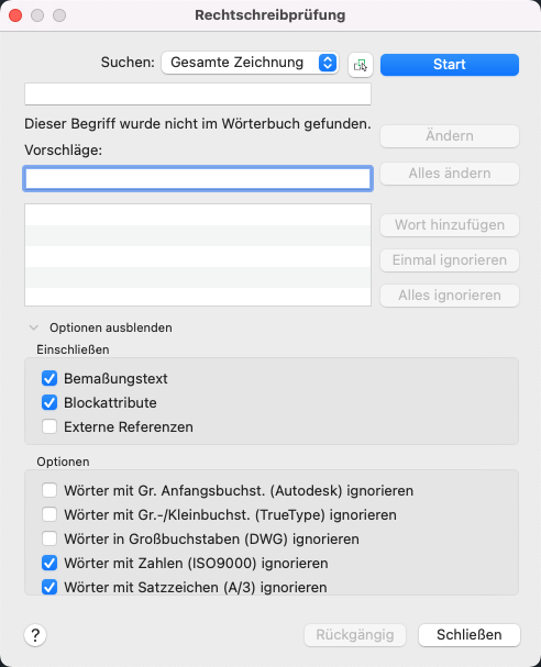

Zeigt das Dialogfeld für die Rechtschreibprüfung an, in dem die falsch geschriebenen Wörter ausgewählt und angezeigt werden und alternative Wörter vorgeschlagen werden.

Die folgenden Optionen sind verfügbar:
Zeigt die Bereiche an, in denen die Rechtschreibung überprüft werden soll.
Beschränkt die Rechtschreibprüfung auf den ausgewählten einzeiligen und mehrzeiligen Text, Maßtext, Multiführungslinien-Text, Text in Blockattributen und Text in Xrefs.
Zeigt das als falsch geschrieben identifizierte Wort an.
Zeigt aus dem aktuellen Wörterbuch eine Liste empfohlener Ersatzwörter an.
Sie können ein anderes Ersatzwort in der Liste auswählen oder im oberen Vorschlagsbereich ein Ersatzwort bearbeiten bzw. eingeben.
Mit dem Überprüfen des Texts auf Rechtschreibfehler wird begonnen.
Ersetzt das aktuelle Wort durch das im Feld Vorschläge angezeigte Wort.
Ersetzt das aktuelle Wort in allen ausgewählten Textobjekten im Rechtschreibbereich.
Fügt dem aktuellen Wörterbuch das aktuelle Wort hinzu. Die maximale Wortlänge beträgt 63 Zeichen.
Übergeht das aktuelle Wort.
Übergeht alle weiteren Wörter, die mit dem aktuellen Wort identisch sind.
Macht die letzte Rechtschreibprüfungsaktion oder Reihe von Aktionen rückgängig, inklusive Ignorieren, Alle ignorieren, Ändern, Alle ändern und Wort hinzufügen.
Steuert die Anzeige der erweiterten Suchoptionen.
Durchsucht den Maßtext.
Durchsucht die Blockattribute auf Rechtschreibfehler.
Durchsucht externe Referenzen auf Rechtschreibfehler.
Ignoriert Wörter mit großen Anfangsbuchstaben.
Ignoriert Wörter, die Buchstaben in Groß- und Kleinschreibung enthalten.
Ignoriert Wörter, die vollständig in Großbuchstaben geschrieben sind.
Ignoriert Wörter, die Zahlen enthalten.
Ignoriert Wörter, die Satzzeichen enthalten.
