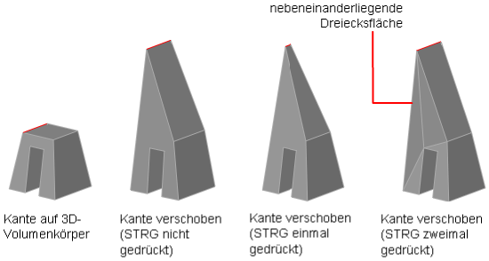

Mit den Befehlen SCHIEBEN, DREHEN und VARIA können Sie Kanten auf 3D-Volumenkörpern und Flächen wie bei jedem anderen Objekt ändern. Halten Sie die STRG-Taste gedrückt, um die Kante auszuwählen.
Wenn Sie eine Kante auf einen 3D-Grundkörper verschieben, drehen oder skalieren, wird das Protokoll des Grundkörpers gelöscht. Der Volumenkörper ist kein echter Grundkörper mehr und kann daher nicht wie ein Grundkörper mithilfe der Griffe und der Eigenschaftsprüfung bearbeitet werden.
Kanten von Regionen können ausgewählt werden, wobei jedoch keine Griffe angezeigt werden. Außerdem können diese Kanten verschoben, gedreht und skaliert werden.
Drücken Sie beim Ziehen einer Kante die STRG-Taste, um durch die Bearbeitungsoptionen zu wechseln.
Wenn Sie die STRG-Taste ein drittes Mal drücken, kehrt die Änderung zur ersten Option zurück (als ob Sie die STRG-Taste nicht gedrückt hätten).

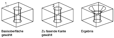

Mit ABRUNDKANTE und GEFASTEKANTE können Sie die Kanten von 3D-Volumenkörpern abrunden oder abschrägen.
Verwenden Sie die Griffe für Rundungen und Fasen, um den Rundungsradius oder den Fasenabstand zu ändern. Der vorgegebene Rundungsradius wird durch die Systemvariable FILLETRAD3D festgelegt.

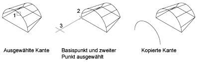

Sie können einzelne Kanten an 3D-Volumenkörperobjekten kopieren. Kanten werden als Linien, Bögen, Kreise, Ellipsen oder Splines kopiert.
Wenn Sie zwei Punkte festlegen, wird der erste Punkt als Basispunkt verwendet und eine einfache Kopie wird relativ zum Basispunkt eingefügt. Wenn Sie einen einzelnen Punkt festlegen (in der Regel als Koordinate) und anschließend die EINGABETASTE drücken, wird die Koordinate als neue Position verwendet. Der nächste Punkt wird als Punkt der Verschiebung verwendet.
