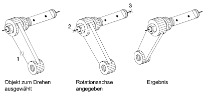

  1. Klicken Sie auf Registerkarte Modellierung > Gruppe Ändern > 3D-Drehen.
  2. Wählen Sie das Objekt aus, das Sie drehen möchten (1).
  3. Geben Sie den Start- und Endpunkt der Achse an, um die die Objekte gedreht werden sollen (2 und 3).
    Die positive Achsenrichtung verläuft vom Startpunkt zum Endpunkt, und die Drehung richtet sich nach der Rechte-Hand-Regel.
  4. Geben Sie den Drehwinkel an.
